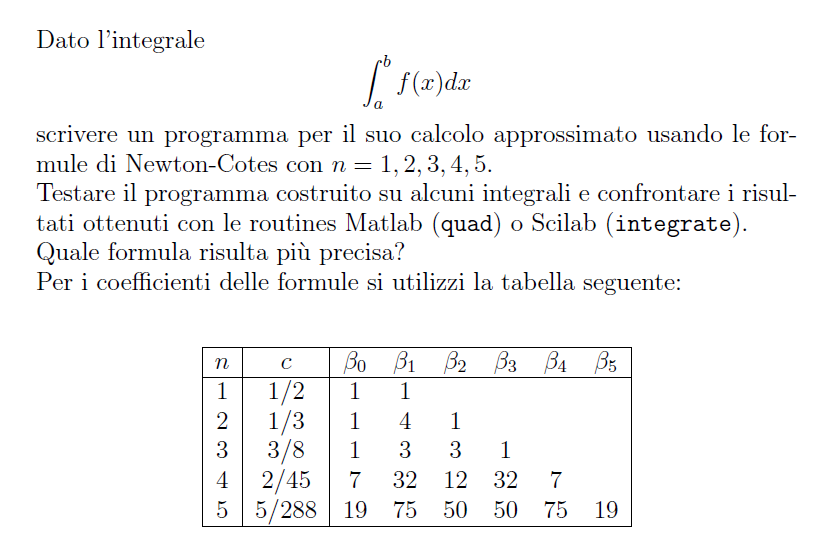

Sono alle prese con la realizzazzione di un piccolo programma con Matlab/Scilab.
Il programma che devo realizzare è quello realtivo al seguente esercizio:
Potete per favore farmelo e mandarmi la soluzione. Ho molti problemi nell'uso di matlab/scilab e non so proprio dove mettere mano! :(
Vi ringrazio in anticipo per l'aiuto :)

[5] Re: Piccolo programma con Matlab
Messaggioda Foto Utentedimaios » 5 lug 2013, 19:04
Spero che quello che dici sia vero .... non si scherza sulle malattie.
Grazie a questa presunzione di innocenza ti fornisco alcune indicazioni.
Se segui questo link ....
http://mathworld.wolfram.com/Newton-CotesFormulas.html
Vedrai che le formule altro non sono che le classiche formule di Newton - Cotes per cui i coefficienti sono quelli che trovi in letteratura. Una verifica era comunque d'obbligo per non avere sorprese a posteriori.
Per quanto riguarda il codice Matlab basta guardare la relativa documentazione che trovi qui :
http://www.mathworks.it/it/help/matlab/ref/quad.html
Quindi per fare le tue prove il codice per una funzione del tipo :
y(x) = \int_{0}^{2} \frac{1}{x^3 -2x - 5}
Ti scrivi una funzione e la salvi con lo stesso nome che hai dato all'interno del codice ( in questo caso myfun.m )
Codice: Seleziona tutto
function y = myfun(x)
y = 1./(x.^3-2*x-5);
Poi da workspace digiti il comando istantaneo
Q = quad(@myfun,0,2)
E se tutto funziona bene la risposta dovrebbe essere il valore dell'integrale.
Q =
   -0.4605
Questo deve essere confrontato con il valore ottenuto tramite un metodo di integrazione che implementi tu.
Se per esempio utilizzi la formula di Cavalieri - Simpson ( nel tuo caso n=2 e c=\frac{1}{3} ) i coefficienti sono 1 4 1 per cui :
\frac{h}{3} (f_0 + 4 f_1 + f_2)
Devi quindi scrivere un semplice programmino che ti calcola la funzione in 3 punti ed esegue il calcolo impiegando anche lo step di integrazione h.
