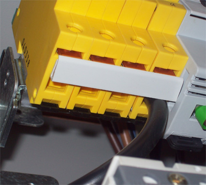

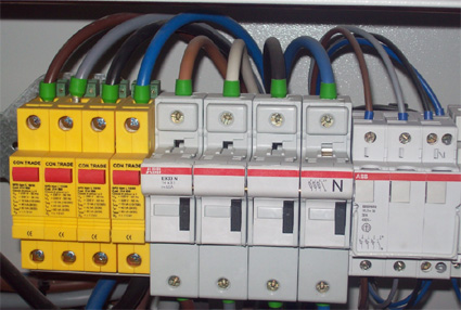

in questo caso gli SPD sono in serie a fusibili Trifase +N.
Mi chiedo visto che gli SPD devono avere un impedenza bassa verso terra e verso le utenze da proteggere,che ne pensi dei quadri distribuiti su piu' piani?dove la terra percorre distanze superiore ai 15-20 metri?

Dallo schema interno direi che il morsetto di messa a terra e PE sono ponticellati tra loro, te ne puoi accorgere misurando la resistenza con un tester, in quello che ho montato io non era così ce n'era uno solo.
Mi viene da pensare che abbiano fatto una specie di morsettiera per poter facilitare il collegamento dei due cavi separati di PE dell'impianto (filo giallo-verde che raccoglie tutte le masse eccetera eccetera) e cavo di messa a terra (nel tuo caso di 16mmq) che va alle paline.
A questo punto dovrebbe essere indifferente collegare :
1) il cavo da 16mmq (ammesso che entra) alla dicitura con il simbolo di terra e il cavo giallo verde della caldaia (o di tutto l'impianto) al morsetto PE
2) Il cavo da 16mmq ed il PE della caldaia insieme con un morsetto e da qui derivare un altro spezzone di cavo (tutto piu corto possibile) minimo da 6mmq che va al morsetto del SPD contrassegnato come terra.
3) Il cavo da 16mmq ed il PE della caldaia insieme con un morsetto e da qui derivare un altro spezzone di cavo (tutto piu corto possibile) minimo da 6mmq che va al morsetto del SPD contrassegnato come PE.
4) Il cavo da 16mmq ed il PE della caldaia insieme con un morsetto e da qui derivare due spezzoni di cavo che vanno uno al morsetto PE ed uno al morsetto contrassegnato come terra del SPD.
Io ti consiglio la prima soluzione dato che evidentemente è fatto apposta per essere collegato così. In ogni caso anche le altre non dovrebbero essere malvagie solo che aggiungono qualche centimetro di cavi e impedenze di cavi e morsetti vari che forse sarebbe meglio evitare, non saprei.
stefanob70 ha scritto:in questo caso gli SPD sono in serie a fusibili Trifase +N.
Come avevo detto anch'io i fusibili mi sembrano la soluzione piu economica ed efficace per la protezione degli SPD, al massimo proprio un interruttore magnetotermico se uno ce l'ha in piu e non sa dove metterlo!
Di un differenziale non ne vedo la necessità. Un SPD a protezione di una fase fritto da una sovratensione di quelle potenti può andare in corto verso terra ma la corrente di guasto tra una fase e terra penso sia sufficiente a fare intervenire immediatamente il fusibile che lo protegge, se l'impianto di terra è decente. Se è fatto con un filo che va al tubo dell'acqua non saprei
Per quello che protegge il neutro effettivamente non è detto invece, potrebbe stabilirsi un contatto stabile neutro-terra che potrebbe essere pericoloso. Un fusibile non puo fare niente, il differenziale invece si.
