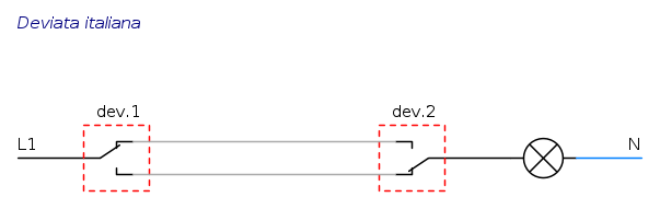

[6] Re: Esiste una sezione dedicata a gli schemi elettrici?
Messaggioda Foto Utenteattilio » 14 ago 2013, 1:16
tig3r ha scritto:il mio problema non è la base professionale ma pratica... gli schemi i simboli bene o male li riconosco, mi riferisco al montaggio [...] insomma alle realizzazioni pratiche...
Bè, io ad esempio mi sono trovado ad affrontare prima la pratica e poi la teoria, ma non andava bene.
Studiando la teoria ed imparando a leggere e disegnare gli schemi, anche la pratica diventò molto più semplice, e ti parlo proprio degli inizi. E' una questione di ordine!
Dici di aver cominciato a lavorare come elettricista, quindi penso che il tuo "maestro", saprà insegnarti circa il "come fare".
Se comprendi il funzionamento di un qualsiasi dispositivo, il modo in cui collegarlo ed inserirlo nel "sistema" diventerà intuitivo.
Scoprirai poi, che le denominazioni dei morsetti sono quasi sempre le stesse (L, N, 1, 2, 11, 12, 13, 14...33, 34, PE, GND, L1, L2, L3... FC, 7, 8, COM, NO, NA, NC, +, -, Vcc, Vca, In, TA, 12-0-12, e via...) e col tempo prenderai familiarità con tutto ciò associando rapidamente ogni sigla alla sua funzione.

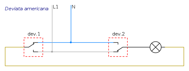

Certo, il presupposto è che il tuo "maestro" sia una persona capace e competente, a tal proposito, due esempi di realizzare un comando "deviato", ma nonostante funzioni in entrambi i modi, uno solo è quello corretto... a te la soluzione!

[7] Re: Schemi elettrici
Messaggioda Foto Utentetig3r » 14 ago 2013, 13:28
MassimoB ha scritto:Buona fortuna e benvenuto nel fantastico mondo dell' elettrotecnica O_/ O_/ O_/ :mrgreen:
grazie =)
Attilio ha scritto:[..] a tal proposito, due esempi di realizzare un comando "deviato", ma nonostante funzioni in entrambi i modi, uno solo è quello corretto... a te la soluzione!
la deviata all' italiana credo perché devia solo la fase e non anche il neutro

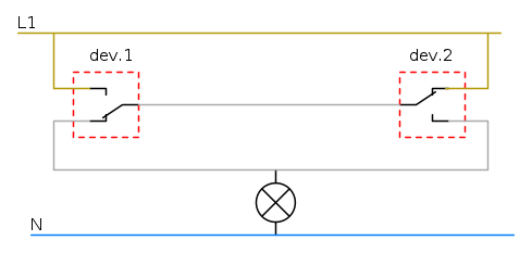

[10] Re: Esiste una sezione dedicata a gli schemi elettrici?
Messaggioda Foto UtenteElectro » 14 ago 2013, 14:53
Ecco un'altra deviata.
