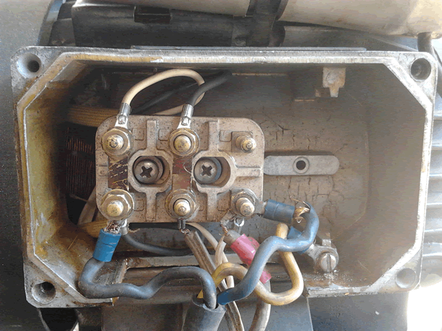

Buongiorno, ho in casa un compressore per aria che mio padre aveva smontato per farne riparare il motore (monofase asincrono). Ora mi trovo il compressore rimontato ma ha il motore che gira in senso contrario (l’ho verificato perché si surriscalda e gira in senso contrario alla freccia indicata sulle ruote della cinghia).
Mi sembra che attualmente vi sia discrepanza tra i collegamenti e quanto indicato nell’etichetta contenuta nella scatola della morsettiera.
Dal momento che non sono molto pratico, mi piacerebbe che qualcuno potesse aiutarmi a capire come poterlo correttamente collegare. Allego le figure del collegamento attuale e dell’etichetta.
Grazie a tutti

Se guardi lo schema della morsettiera vedrai che basterà svitare i quattro dadi e posizionare le barrette (ponticelli) come da figura a sinistra nello schema di collegamento.
Attualmente i ponti collegano Z-U e X-V, devi posizionarli in modo da avere Z-X e U-V. Il condensatore e l' alimentazione li lasci dove sono [semprechè il riavvolgitore non abbia fatto modifiche].

Prima di tutto ti invito a seguire i preziosi consigli di Attilio.
Che il motore si surriscaldi oltre che girare al contrario, forse è dovuto al fatto che lo si sta alimentando dalla parte sbagliata.
Dopo aver sistemato i fili, senza spostare le barrette, prova solo a spostare il filo blu della linea sulla barretta centrale. (Guardando la foto, il filo blu di destra).

Questo confermerebbe la mia ipotesi che si sta alimentando l'avvolgimento di avviamento invece di quello di marcia.
Fai la prova che ti ho suggerito e fammi sapere.

Dalle foto che hai postato, mi sembra che la morsettiera motore sia mal fatta. Ruotando le sbarrette si dovrebbe fare il modo che il condensatore sia alimentato dalla fase o dal neutro, e poi messo in serie ad uno dei due avvolgimenti.
Ora come ora, se giri le barrette, mi sa che non funziona più nulla.

Ok, non avevo visto una mazza!
Ascolta il consiglio di
Ros09, infatti attualmente l' avvolgimento di marcia (fili neri) non sembra correttamente alimentato.
Se poi, riesci a postare una foto attuale con le varie terminazioni rifatte, si può provare a guidarti passo passo.

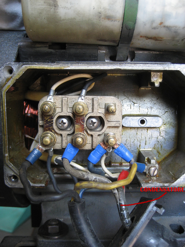

buongiorno,
come richiesto vi invio la foto con i capicorda rifatti (purtroppo tutti in azzurro...).
attendo vostri suggerimenti

Filo blu dell' alimentazione sul morsetto centrale, come detto prima da
Ros09, mantenendo in quella posizione anche il filo già presente che va al condensatore. Sul morsetto in basso a destra rimane l'altro filo del condensatore e il filo blianco proveniente dallo statore.
