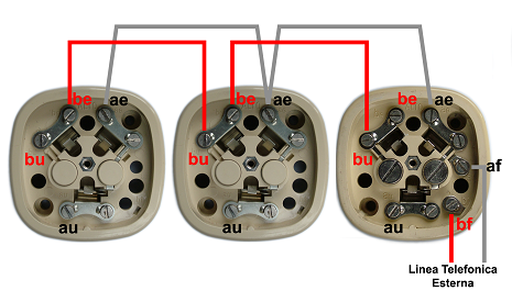

salve ragazzi da poco tempo ho attivato internet a casa mi è arrivato il modem e quasi tutto funziona correttamente , un solo problema le altre prese tripolari nelle altre stanze non funzionano , funziona solo la presa principale , come dovrei fare il ribaltamento però senza aggiungere nuove prese e scatole , ragazzi aiutatemi grazie in anticipo

Non so cosa sia il "ribaltamento" ma dei semplici filtri ADSL probabilmente risolveranno il tuo problema.

le colleghi tutte in parallelo, usando solo i due "poli" più vicini.
Ricordati, un filtro ogni telefono.

Nell'immagine vedi come collegare le prese tripolari.
Su quali scatole aprire... ci vorrebbe la palla di vetro per vedere il tuo impianto...

Parti dalla principale e segui i collegamenti. Non c'è altro modo.
Hai valutato di interpellare un elettricista? Forse è la cosa migliore.

scusa però nello schema che hai fatto la presa tripolare al centro il rosso va nello stesso morsetto del rosso come sta il grigio !!
