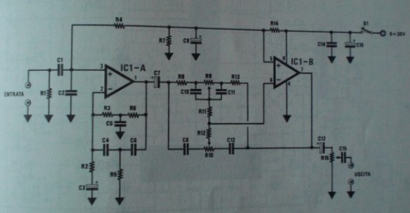

Ciao a tutti, vorrei sapere per favore quali componenti togliere dalla parte centrale dello schema per eliminare il controllo dei toni bassi e alti che non mi interessano.
Allego la foto ma se serve posso postare con fidocad.

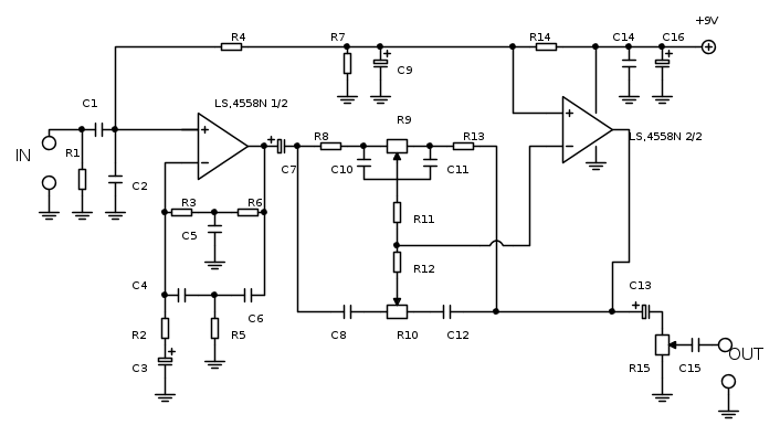

Penso che sia meglio se posti il circuito in FidoCad, così chi ti vuol rispondere potrà modificarlo secondo le tue richieste. Anche perché lì non ci sono i valori dei componenti e che IC è/sono
Credo che si possano facilmente trovare preamplificatori senza controllo dei toni e si possa anche realizzare quello con controllo dei toni con un bypass per la riproduzione flat.
Aspettiamo il circuito in FidoCad ;-)

Nella mia ignoranza penso basti asportare dallo schema tutto il controllo Baxandall di bassi ed acuti, collegando direttamente il negativo del C7 al potenziometro R15.
Come detto prima, potresti anche lasciare i controlli di tono e mettere un deviatore che, in una delle posizioni consenta la regolazione dei toni e nell'altra bypassi il controllo senza perturbare la risposta in frequenza (flat).
Ma forse c'è da fare qualche considerazione sul gain del circuito risultante ;-)

Basta che sopprimi tutto quel che c'è tra il negativo di C7 (uscita del primo stadio) e il negativo di C13. O, detto in altro, modo, basta collegare il potenziometro di uscita sul negativo di C7, rimuovendo (o meglio, non montando) C13. Per il resto il circuito lascialo così com'è perché la rete di polarizzazione degli ingressi è in comune tra i due op-amp ed è meglio lasciarli in pace anche se una parte del circuito non viene usata.

:-) Quoto; sostanzialmente il primo stadio (dall'ingresso a C7) è il preamplificatore "vero e proprio" con una esaltazione degli acuti (treble booster) come descritto nel testo, il secondo stadio è "semplicemente" il controllo toni; i controlli di tono passivi introducono per loro costituzione una forte attenuazione dell'ampiezza del segnale (spannometricamente del 50 %); per ovviare a ciò o si mette un ulteriore stadio preamplificatore a valle degli stessi, oppure, come mi pare che sia stato fatto in questo schema, li si inserisce nella controreazione dell'ulteriore stadio preamplificatore. O_/

ok! Funziona! Grazie a tutti.
Avrei una ultima domanda che mi frulla nel cervello: che differenza c'è tra mettere il potenziometro all'inizio del circuito, prima del preamplificatore oppure dopo, all'uscita dove il segnale è già amplificato?

Vorrei fare una prova, tempo fa trovai in rete questo controllo di toni a 1 potenziometro però:
Vorrei provare a metterlo al posto del circuito originale ma non so se i valori vanno bene e non lo so dimensionare.
Poi dove dovrei collegare l'ingresso invertente dell'operazionale di destra? Quando provai senza controllo di toni non l'ho collegato e funzionava.
Grazie! O_/

:-) Ma perché vuoi complicarti inutilmente la vita con questa modifica ? Assembla il circuito originale, che ti assicuro funzionare perfettamente per la chitarra e amen. O_/
