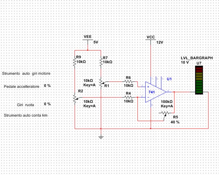

20 anni fa ho ideato un particolare strumento .
Era il tempo dei "Consumometri".
Questo circuito elettronico di semplicissima realizzazione è rimasto bloccato per il fatto che bisognava montare due sensori uno sulla ruota e uno sulla posizione del pedale dell'acceleratore.
Una semplice fotocellula sulla ruota e un potenziometro che applicato sul tirante del pedale avrebbe segnato più o meno l'apertura del carburatore.
Con questi due valori lo strumento diventava un ottimo segnalatore di marcia corretta.
Praticamente ora con le nuove macchine è fattibile visto che il conta giri e il conta km funzionano elettricamente: questo segnale prelevato dai due strumenti e collegato al mio circuito elettronico collegato a un visore a 10 led diventa un ottimo indicatore di Consumo/Resa.
Ora che si può, non c'è più la voglia di applicarlo.

eros ha scritto: Una semplice fotocellula sulla ruota e un potenziometro che applicato sul tirante del pedale avrebbe segnato più o meno l'apertura del carburatore.
A parte che i carburatori praticamente non esistono più, ma quella misura era un po' più che approssimata, In un consumometro degno di questo nome deve essere mappato in memoria il piano quotato dei consumi specifici del motore ed i sensori dovrebbero essere ben più di due. Chiamo in causa Foto Utentebabbucciodonosor.

Il minor consumo di un motore endotermico si ha quando, data una certa velocità che si vuole mantenere e la strada con una certa pendenza, la pme (pressione media effettiva nei cilindri) è al 70/80%. Detto più terra terra, si deve tenere una marcia tale che la potenza esuberante, ossia quella che potrebbe far accelerare il veicolo affondando l'acceleratore, sia minima. In discesa invece sarebbe da tenere una marcia tale da non dover mai toccare l'acceleratore, in tali condizioni il consumo sarà quello che si avrebbe con motore al minimo.

Messaggioda Foto Utenteeros » 6 set 2013, 17:28
Si è più o meno come dici , Claudocedrone, il minor consumo c'è quando la ruota gira forte o adagio, e il pedale non è premuto. Che è poi la situazione della discesa. Per la pianura o saliscendi dove è richiesta il cambio marcia dalla quinta alla quarta, non tutti sono attenti ai giri del motore e li si va fuori consumo.
Lo strumento da me ideato è appunto quella striscia di led che ti avverte se sei nella situazione idonea.
Praticamente all'affondo del pedale lo strumento segna il fondo scala, e scende mano mano che la ruota gira sempre di più.
Tutto sommato è anche bello da vedere.
Mettendolo sopra al cruscotto, sicuramente si vede di più dell'indicazione scritta del computer di bordo.
dubito fortemente la la relazione sia così lineare... anzi...
