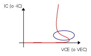

Urca, sei piu` pignolo di me
Per avere una oscillazione, che sia sinusoidale o di rilassamento servono degli elementi reattivi (almeno due nel primo caso e almeno uno nel secondo). Niente elemento con memoria niente oscillazione.
Anche nel caso di quelle che chiami autoscillazioni, mi pare di capire che siano quelle parassite, e` comunque sempre il circuito che oscilla, un elemento attivo da solo mi sembra che non possa oscillare. Neanche il gunn mi pare che da solo, senza cavita` di fuori, possa oscillare.
Un oscillatore o un multivibratore astabile autoscillano? Secondo me si` e quindi non mi pare tanto sbagliato dire che il circuito con R C e transistore autoscilla. Ne approfitto per aggiungere un dettaglio.
Non e` la valanga a creare l'oscillazione, se ci si mette uno zener non oscilla. Ci deve essere una resistenza negativa che si verifica quando il transistore comincia a condurre, nella zona evidenziata in figura
Le scritte sugli assi si riferiscono al transistore collegato diritto o in rovescio. In polarizzazione a rovescio la valanga capita dalle parti di una decina di volt, dipende dal transistor. In polarizzazione normale la zona a resistenza negativa capita piu` di rado e bisogna salire fino oltre a VCEO. In compenso quando il dispositivo va in conduzione ci va molto in fretta! Ho visto un 2N3055 accendersi in qualche nanosecondo, con i fili di bonding che "suonavano" a circa 1000Hz, la frequenza cui oscillava.

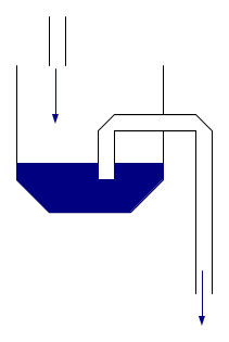

Quella e` solo la prima meta`.
Pensa a un lavandino con un foro in alto per far uscire l'acqua quando il livello sale troppo. Questa e` la prima meta` che hai detto, e corrisponderebbe a uno zener.
Invece il transistor e` un lavandino con foro magico: quando l'acqua comincia ad uscire dal foro, il foro si abbassa e il livello scende ulteriormente. Poi quando e` uscita tutta l'acqua al livello piu` basso, il foro torna al suo posto originale.
Come esempio non e` un granche' ma qui e` tardi e ho sonno!
[8] Re: Transistor in configurazione auto oscillante
Un esempio assolutamente calzante!! Sisi grazie ho capito perfettamente!
