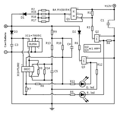

Salve forum,
mi rivolgo a voi per avere delle delucidazioni o un aiuto in merito ad uno schema elettrico di un mantenitore di carica. Dunque... sono risalito a questo circuito dalla PCB di un mantenitore che un mio amico ha comprato per sè:
Lo schema è stato più volte controllato e risulta esatto.
Questo aggeggio carica la batteria fino ad una certa soglia raggiunta la quale, inverte il processo e innesca la scarica. La carica è indicata dal led verde, la scarica dal rosso. Chiaramente la PCB monta componenti SMD per cui cercando in internet sono risalito ai componenti discreti compatibili come da schema:
I valori dei componenti sono:

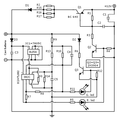

Tutto questo preambolo perché?
perché ho realizzato la PCB, montato i componenti discreti e.......... il circuito non funziona!
Infatti, mentre nell'originale la carica è evidenziata dal led verde, nel mio, appena collegato, si accendono entrambi i led.
Ho quindi un dubbio sul BJT SMD indicato BA RV (BX54); tale sigla corrisponde ad un npn mentre il marking code dello stesso BJT (AH) corrisponde invece ad un pnp.
Io ho montato il pnp e quindi ora ho un dubbio che il mal funzionamento può essere dovuto ad un componente sbagliato.
Qualcuno sa aiutarmi??
Grazie a tutti! :-)

i LED sono messi a monte dei transistor, perciò il problema secondo me non è sui transistor, ma prima.
sei sicuro che il TL082 sia collegato così?
puoi ridisegnare il circuito sostituendo il "rettangolo 082C" con il simbolo dell'amplificatore operazionale?

ANDREA2013 ha scritto:i LED sono messi a monte dei transistor, perciò il problema secondo me non è sui transistor, ma prima.
Ehmmm..... sarebbe un casino... anche perché al momento non ho sottomano fidocad...
Comunque qui trovi com'è fatto:
http://www.google.it/imgres?imgurl=http://www.microst.it/Tutorial/images/bifet.3.jpg&imgrefurl=http://www.microst.it/tutorial/bifet_4.html&h=198&w=229&sz=10&tbnid=5re9M62rhG9zQM:&tbnh=90&tbnw=104&zoom=1&usg=__o4ZbM_eTDv3l38fiebK5elr087I=&docid=1UeFpSHsQ2UzaM&sa=X&ei=W20vUpjJNcOJtQa3zYF4&ved=0CE0Q9QEwBQ&dur=3085

Messaggioda Foto UtenteFedericoSibona » 10 set 2013, 22:36
Sicuro di aver collegato correttamente B,C,E di Q2/Q3 rispetto allo schema originale?
Nello schema ci sono le lettere, ma non riesco a leggerle ;-)

[10] Re: Schema mantenitore di carica batteria
Messaggioda Foto Utentemachopicho » 10 set 2013, 22:48
Sì, sono sicuro... ho ricontrollato varie volte.
Piuttosto... dallo schema il Q1 è giusto che sia un pnp?
perché ho un dubbio su quel BJT visto che marking code e sigla u basetta non coincidono.
