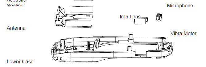

Ciao a tutti..avrei bisogno di una mano, non essendo propriamente esperto...
Ho smontato un vecchio cellulare benq C72
Immagine
e vorrei capire se il vibratore è visibile nella foto che ho allegato
Altra domanda...esiste un qualcosa che mi riceve una chiamata da cellulare? Proprio come se fosse un telefono cellulare normale...mi sa che non mi son spiegato proprio bene, spero abbiate capito! :P

Le foto allegate devono avere una dimensione massima di 600x400 pixel, questa volta l'ho ridimensionata io, la prossima volta fai più attenzione!
Tornano all'argomento della discussione:
No, non si vede.

Ops..mi segnalava le dimensioni in KB ma non le dimensioni, pensavo si autoadattasse..ora lo so :D
Ehm..quei cavi saldati brutalmente servono per poter attaccare la batteria mentre "vedo sotto" :D Speravo di poter individuare il meccanismo di vibrazione toccando/guardando i vari componenti, invece le vibrazioni risultano uguali su tutti i componenti :D
Praticamente ho visto una guida in cui, portando fuori due cavetti dall'apparato di vibrazione (quando squillava, ovviamente), si poteva avere questo piccolo impulso disponibile per varie applicazioni

Solitamente è un motorino con un piccolo peso eccentrico. Tipo questo:
Immagine
Per vederlo lo devi aprire.

Se togli il motorino, individuando le polarità dei due contatti, riesci ad avere un impulso, che direttamente è poco utile, perché al minimo sbaglio rischi di bruciare il cellulare, e non ne puoi ricavare una grande corrente.

Il motorino per la vibrazione è nella parte inferiore del case che non hai smontato, vicino al microfono.

Grazie mille! Ho visto mille schemi del cell ma quello non l'avevo trovato!

Cad81 ha scritto: ...bè, almeno non devo sfasciare tutti i componenti uno per uno, ma solo il guscio del cell :D...
:-) Perché mai dovresti sfasciarlo ? Le parti del guscio sono accoppiate a incastro, facendo leva con un piccolo giravite nei punti giusti si disassembla, poi per accedere al motorino e ai relativi contatti devi svitare le piccole viti (quasi sicuramente con testa torx) che fissano la scheda al guscio, i contatti sono due piazzole del circuito che toccano le lamelle dei terminali di alimentazione del motorino. O_/
