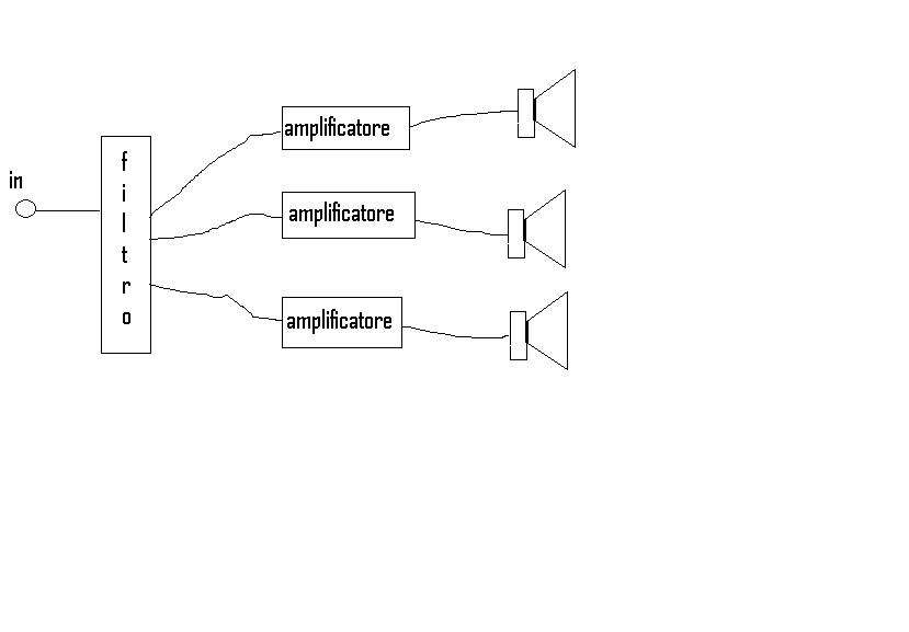

si scusa se la spiegazione non è chiara.
quello che vorrei fare è questo.

Per favore, devi dirci se hai già qualcosa oppure se per ora è un'idea astratta!

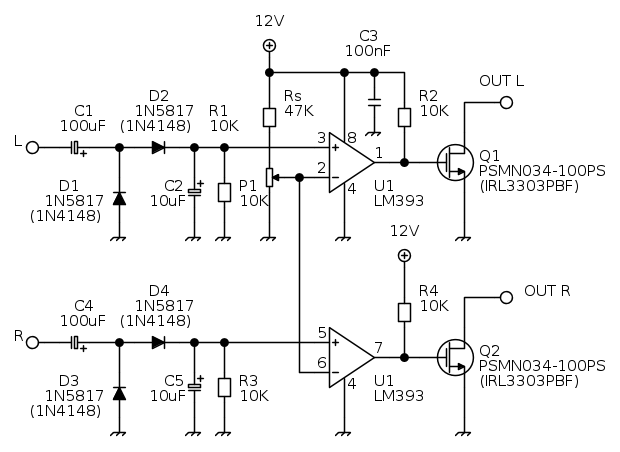

no è un'idea astratta. perché in parallelo al sub volevo metterci questo.
per far andare dei led a ritmo di musica.

Ok, quindi fitri su segnale a basso livello fatti con operazionali (filtri attivi).
Perche' vuoi mettere due altoparlanti per gli acuti? Hai gia` il materiale, come domanda anche
FedericoSibona? QUal e` il livello del segnale dove metti i filtri?
Il circuito che hai disegnato (usa fidocad!) ha un ingresso stereo, tu stai parlando di un sistema mono.

no il materiale non ce l'ho ancora! è un'idea questa che volevo fare.
e volevo usare due altoparlanti per le frequenze e uno per le frequenze basse!!
e si il segnale in ingresso è stereo.
Vediamo se riusciamo ad estorcerti qualcosa di concreto.
La tua idea sarebbe quella di mettere solo un woofer perché le frequenze basse hanno scarsa immagine stereofonica e due cassette con altoparlanti medio/alti in stereofonia?
In tal caso penso che per l'unico woofer si debba miscelare il segnale di ingresso dei due canali (oltre al filtraggio).
Ed a questo punto sarà anche necessaria una oculata scelta degli altoparlanti con le giuste risposte in frequenza.
