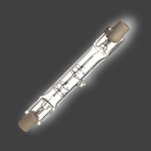

Buon giorno,premesso che sono totalmente ignorante in materia.. nella cucina di mia mamma ci sono ancora 4 lampadari con attacchi doppi con montate 4 lampade da 200W ( non so come si chiamano queste lampadine, quelle lunghe per intenderci) i consumi sono altissimi.
Non esistono delle lampadine di nuova generazione, magari a led, sostitutive di queste col doppio attacco?
Vi ringrazio

Probabilmente parli di lampade alogene con attacco r7s... ma se posti una foto direi che è meglio come dice puffo quattrocchi.

Immagino tu stia parlando di lampade alogene lineari, sul genere di queste:
Non se se esistano altre lampade a risparmio energetico con quell'attacco a parte quelle al sodio, ma quello che posso dirti e' che se tua madre e' abituata a quella luminosita' (800W) difficilmente potra' accontentarsi di una soluzione diversa dall'attuale. :mrgreen:
Forse si puo' trovare qualcosa a led ma la luminosita' complessiva e' decisamente minore ed inoltre l'impianto va rivisto.

Dalla tua descrizione sembra che le lampade siano del tipo R7s 200 W e quelli che tu chiami lampadari in realtà sono fari. Il consumo con le attuali tariffe deve essere a dir poco pauroso. Sul mercato ci sono lampade a led, a bassissimo consumo e ad alta potenza, costano un po' ma sicuramente risparmi parecchio. Per quel tipo di attacco non ci sono lampade a led, è meglio cambiare totalmente apparecchio illuminante, consulta un buon rivenditore.
