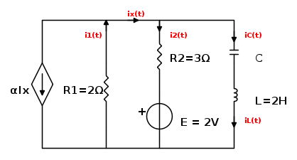

Buondì, ho questo circuito
di cui la traccia mi dà il solo verso della i_X, le altre correnti le ho assegnate io. Sapendo che C è incognito (mi viene richiesto nella seconda domanda del problema), nella prima si vuole "il valore della tensione sul condensatore per t>0, assumendo v_C(0+) = 3 V ed \alpha=2".
ora, io ho seguito la solita procedura (scrittura delle relazioni di lato, LKC, LKT) e a meno di errori, pervengo ad un'equazione di questo tipo:
{v_C(t)}''+{v_C(t)}'+\frac{0,5}{C}v_C(t)=\frac{0,66}{C}
L'integrale particolare lo assumo come una costante A = 1,32 V; quando vado a determinare l'integrale dell'omogenea associata, ne scrivo l'equazione caratteristica
s^2+s+\frac{0,5}{C}=0
da cui ricavo che \alpha=0,5 e w_0=\frac{1}{\sqrt{\frac{0,5}{C}}}
qui mi blocco, perché normalmente si discute su quale tra \alpha ed w0 sia maggiore dell'altro per stabilire la forma delle radici s_1 ed s_2: ma qui, con C incognito, come faccio?
Ho provato ad andare avanti sfruttando la condizione iniziale assegnata per determinare k1 e k2, ragionando prima su
v_C(t)= k_1e^{s_1t}+k_2e^{s_2t}+1,32
e poi ponendo uguale a 0 la {v_C(t)}', ma resta il fatto che s_1 ed s_2 sono ancora incogniti.
Come ne esco? Grazie :D

[2] Re: circuito del secondo ordine "particolare"
Messaggioda Foto Utenteedomar » 9 nov 2013, 15:07
Potresti postare il testo dell'esercizio per intero?

[3] Re: circuito del secondo ordine "particolare"
Messaggioda Foto Utenteandres90 » 9 nov 2013, 15:12
l'altra domanda è: si determini il valore di C affinchè in t=4s, il transitorio abbia un valore pari al 10% della soluzione a regime.

[4] Re: circuito del secondo ordine "particolare"
Messaggioda Foto Utenteandres90 » 10 nov 2013, 19:13
devo per caso esprimere w0 in funzione di C e considerare i tre possibili casi che posso avere confrontando \alpha con w_0?

[6] Re: circuito del secondo ordine "particolare"
Messaggioda Foto UtenteRenzoDF » 12 nov 2013, 12:01
andres90 ha scritto:nessuno sa aiutarmi?
Come ti è stato già detto da Foto Utenteedomar, per poterti aiutare, servirebbe il testo originale.
[7] Re: circuito del secondo ordine "particolare"
Messaggioda Foto Utenteandres90 » 12 nov 2013, 12:34
l'ho scritto! nel primo messaggio ho scritto la prima richiesta, e poi in uno successivo la seconda :-)
"si determini il valore della tensione sul condensatore per t>0, assumendo vC(0+) = 3 V ed alpha=2. si determini, inoltre, il valore della capacità C affinchè in t=4s, il transitorio abbia un valore pari al 10% della soluzione a regime"

[8] Re: circuito del secondo ordine "particolare"
Messaggioda Foto Utenteedomar » 12 nov 2013, 12:42
Manca la condizione iniziale relativa alla corrente dell'induttore... Senza quella non puoi calcolare la condizione iniziale sulla derivata prima della tensione e, quindi, non puoi trovare l'andamento di Vc in funzione di C

[9] Re: circuito del secondo ordine "particolare"
Messaggioda Foto Utenteandres90 » 12 nov 2013, 12:48
il testo è esattamente così, preso direttamente da una traccia d'esame :shock: io in realtà sono arrivato all'equazione differenziale in funzione della vC, ma resta il fatto che poi mi blocco (come ho spiegato sopra) dal momento che non conoscendo esplicitamente C non so se devo distinguere i vari casi confrontando \alpha ed w_0 oppure no ||O

[10] Re: circuito del secondo ordine "particolare"
Messaggioda Foto UtenteRenzoDF » 12 nov 2013, 12:58
andres90 ha scritto: ... [i][b]"si determini il valore della tensione sul condensatore per t>0, assumendo ...
Ci serve conoscere anche cosa c'era scritto prima (di quanto da te riportato), ovvero come stavano le cose per t < 0 è cosa avvenuto per t=0; come ti ha già ricordato Foto Utenteedomar, se non conosciamo la iL(0) quel problema è irrisolvibile.
