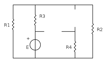

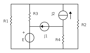

Devo calcolare la potenza erogata da ciascun generatore in questo circuito :
Devo quindi calcolare la corrente passante sul generatore di tensione, e le tensioni ai capi dei due generatori di corrente.
Spegno innanzitutto i generatori di corrente e mi trovo in questa situazione :

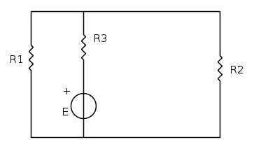

E qui mi chiedo, questo circuito (con i due generatori di corrente spenti), è equivalente a questo, giusto?
poiché da qui posso calcolare la corrente i ' del generatore di tensione. Però come posso poi calcolare la tensione ai capi dei due circuiti aperti? Credo che quasi sicuramente debba usare Kirchhoff alle maglie, però non riesco a trovare nessun modo per calcolare la tensione (o la corrente) su R4.

Applica l' analisi nodale al circuito di partenza, e ti calcoli sia la corrente che scorre sul generatore indipendente di tensione che le tensioni ai capi dei due generatori indipendenti di corrente.
Altrimenti utilizza la sovrapposizione degli effetti.

Ma se utilizzo la sovrapposizione degli effetti, nel momento in cui spengo i due generatori di corrente (ovvero i circuiti che ho rappresentato), come faccio a calcolarmi la tensione ai loro capi?

Si, questo lo sapevo, il mio problema è calcolare il contributo delle tensioni ai capi dei generatori di corrente mentre sono entrambi spenti, ovvero quando considero solo il generatore di tensione (cioè il caso che ho esposto nel primo post). Oppure mi stai dicendo che in quel caso sono nulli?

Mdp11 ha scritto:Oppure mi stai dicendo che in quel caso sono nulli?
Stavo cadendo in questa trappola infatti :mrgreen:
Riguardando il circuito, ti dico la mia (in attesa di altri più esperti): ai capi di J1 c'è una tensione pari ad E, mentre ai capi di J2 c'è lo stesso valore di tensione che c'è ai capi di R2.

Proviamo su J1
Su un morsetto hai il positivo di E e sull'altro, attraverso R4 su cui non scorre nessuna corrente, hai il morsetto negativo di E. La differenza fa +E.
Fai un ragionamento simile su J2

Mdp11 ha scritto:... Devo calcolare la potenza erogata da ciascun generatore in questo circuito :... Credo che quasi sicuramente debba usare Kirchhoff alle maglie, ..
Ti consiglio Millman (per applicarlo ti basterà "sdoppiare" il GIT).
