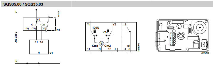

Salve a tutti.
Ho un servocomando con il quale devo comandare un'elettrovalvola.
Volevo sapere se lo posso pilotare tramite un DEVIATORE.
Vi allego anche lo schema elettrico.

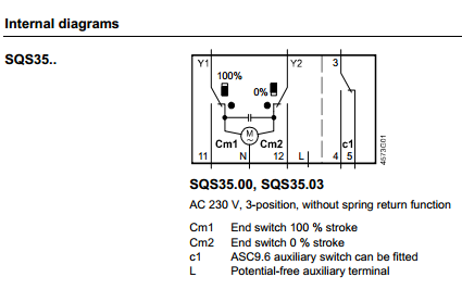

Penso proprio di si...deviatore comandato in fase e accenedi Q1 o accendi Q2 ed hai anche i contatti 11 e 12 per luci di segnalazione aperto o chiuso.
Praticamente se tu dai corrente su Y1 si apre la valvola e quando è completamente aperta il finecorsa interno devia dal motore al contatto 11 viceversa se alimenti Y2 quando la valvola è chiusa devia dal motore a 12.
C1 è un contatto ausiliario pulito.

Più chiaro di cosi non si può. N1 Presumo sia qualche comando venduto sempre da Siemens ma puoi usare tranquillamente il deviatore

Ok quindi avendo un finecorsa interno non ci sono praticamente parti che rimangono in tensione visto che la fase viene isolata.

Messaggioda Foto UtenteZG84 » 23 nov 2013, 17:52
guardando lo schema sembra proprio di si che funzioni in questo modo.
In teoria una volta raggiunta l'apertura o chiusura sgancia il motore e devia o su 11 o su 12.
Katte90 ha scritto:Ok quindi avendo un finecorsa interno non ci sono praticamente parti che rimangono in tensione visto che la fase viene isolata.
Se intendi che stacca il motore...si lo stacca.
Si si confermato stacca il motore vai tranquillo.
