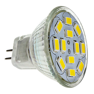

Ciao ragazzi,
torno a parlare di led (ultimamente sono un po' fissato).
Ho importato dei faretti che sostituiscono i faretti alogeni da 35W
Ecco una foto, consumano solo 6W l'uno e fanno la stessa luce dei suddetti.
Ovviamente per quanto gli ho pagati non ci sono dati tecnici... bensì solo 6W 12V DC
Io, testardo, ne ho provato uno con il trasformatore ferromagnetico degli alogeni (è a corrente alternata 13V)
Risultato, funziona perfettamente! Quindi all'interno ci sarà quasi sicuramente un piccolo ponte a diodi e un condensatore.
A distanza di giorni, due faretti cominciano a dare problemi, due o tre led cominciano a lampeggiare fino a spegnersi. Io li spengo, li riaccendo dopo un po' e riprendono a funzionare.
Quindi mi sono costruito un bel raddrizzatore, ma stesso risultato.
Cio non avviene con un alimentatorino a 12V DC
Mi chiedo, forse i 13V del trasformatoree per alogene sono troppi? Posso abbassare in qualche modo la tensione? Evitando quindi di buttar via quel trasformatore secolare indistruttibile :D
MR11 LED SMD5630

catajoe ha scritto:Io, testardo, ne ho provato uno con il trasformatore ferromagnetico degli alogeni (è a corrente alternata 13V)
Un ponte deve averlo per forza, altrimenti dovrebbe esserci scritta sopra la polarità con la quale infilarlo nei morsetti.
catajoe ha scritto:A distanza di giorni, due faretti cominciano a dare problemi, due o tre LED cominciano a lampeggiare fino a spegnersi. Io li spengo, li riaccendo dopo un po' e riprendono a funzionare.
Cio non avviene con un alimentatorino a 12 V DC
Mi chiedo, forse i 13V dell'alimentatore per alogene sono troppi? Posso abbassare in qualche modo la tensione? Evitando quindi di buttar via quel trasformatore secolare indistruttibile :D
2 o 3? direi 3, quel faretto dovrebbe essere composto da 4 paralleli di 3 LED in serie. Se fai un raddrizzatore a partire da un'alternata di 13V rms (??), ottieni 18V di continua e così infili nei LED un sacco di potenza in più. Dal comportamento, sembrerebbe che ci sia un PTC di protezione in serie ai rami...interessante, rarissimo nei prodotti cinesi. Se proprio vuoi usare quel trasformatore, modifica il tuo raddrizzatore e fallo diventare un regolatore...occhio alla potenza però, ti serve mezzo ampere a faretto...

obiuan ha scritto:sembrerebbe che ci sia un PTC di protezione in serie ai rami...interessante, rarissimo nei prodotti cinesi.
Per PTC intendi un termistore (o termoresistenza)?

Messaggioda Foto UtenteCandy » 12 dic 2013, 23:49
Oppure qualche saldatura che surriscaldandosi apre il circuito.

Messaggioda Foto Utenteobiuan » 13 dic 2013, 1:03
catajoe ha scritto:Grazie per la risposta. Non sono espertissimo...
Sì, sono 3 i LED che lampeggiano :D
Ci sono semplici schemi per realizzare un regolatore? Per quanto riguarda la corrente credo di aver dimensionato bene i componenti :-)
Ci sono ma dipende dal carici...quanti faretti vuoi mettere insieme sullo stesso alimentatore?
per ptc intendo una resistenza che all'aumentare della temperatura aumenta il suo valore....certo una saldatura fatta ad penis canem come suggerito da Foto UtenteCandy sembra più comoatibile con l'indole cin-asiatica, però dovrebbe scaldare veramente tanto...

obiuan ha scritto:Ci sono ma dipende dal carici...quanti faretti vuoi mettere insieme sullo stesso alimentatore?
Il trasformatore eroga max 50W. Io ci ho collegato in parallelo 3 faretti da 6W l'uno. O_/
Comunque ho un faretto simile, solo la basetta con i led, senza la parte in vetro. Sotto c'è un ponte di graetz e 4 componenti che non ho mai visto. Sono di colore bianco... forse sono proprio termoresistenze

Messaggioda Foto Utentecatajoe » 13 dic 2013, 13:03
A quanto vedo dovrei utilizzare componenti come l'LM317, però non so da dove iniziare :?
