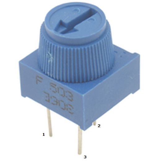

salve a tutti , ho ritrovato dopo anni e dico anni il mio vecchio Sega Game Gear , una console portatile che funziona a batterie , l'unico problema è che la rotellina del contrasto si è staccata proprio dalla PCB io ora ho un nuovo trimmer ma non so come si collega , ho trovato online tutto il libretto delle istruzioni con addirittura tutti i layout della PCB e i collegamenti , eventualmente qualcuno potrebbe aiutami? so che la rotella (potenziometro) aveva 4 pin di cui solo 3 venivano effettivamente utilizzati ed è da 20k , ho preso un altro trimmer a 3 pin sempre da 20k ma appunto non sto capendo come si collega

ho aggiunto una foto del trimmer che ho comprato

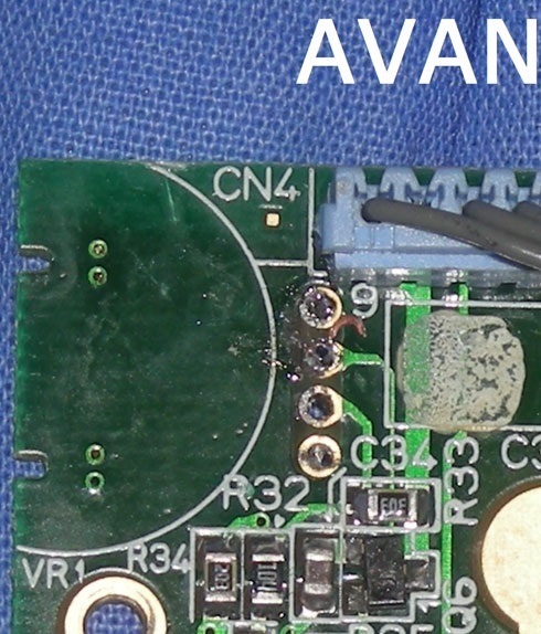

Meglio se posti anche uno foto ben fatta del circuito, con particolare attenzione al punto in cui il potenziometro dovrebbe essere montato.

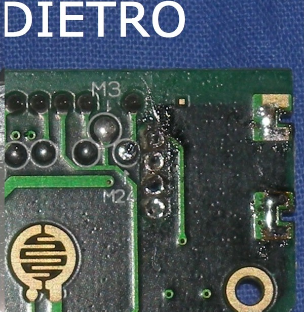

Messaggioda Foto UtenteCavaliereSbullonato » 22 dic 2013, 20:00
spero si capisca perché ho dovuto ritagliarli di più diceva che erano sempre troppo grandi

[6] Re: Potenziometro Contrasto rotto
Messaggioda Foto Utentespud » 22 dic 2013, 20:01
Ah ok :mrgreen:
Se vai a pagina 9 del pdf vedi che un piedino del trimmer è collegato a R33 e R32 mentre l'altro e su R34 (vedi nello schema precisamente come), il cursore va alla base di Q6 e a C44. Devi individuare dove sono questi componenti aiutandoti con il disegno del PCB e il circuito reale (occhio che di solito gli schemi del PCB sono visti da sotto).

Messaggioda Foto UtenteCavaliereSbullonato » 22 dic 2013, 20:09
i fori dove i piedini del nuovo trimmer vanno inseriti so quali sono il problema è che non so quale pin va in quel preciso foro

Messaggioda Foto Utentemarco438 » 22 dic 2013, 20:16
CavaliereSbullonato ha scritto:i fori dove i piedini del nuovo trimmer vanno inseriti so quali sono il problema è che non so quale pin va in quel preciso foro
Nell'immagine del trimmer che hai postato, il pin 2 e' il cursore; gli altri due possono essere collegati indifferentemente negli altri due fori.
Ora segui quanto ti e' stato detto in precedenza ed il gioco e' fatto.
