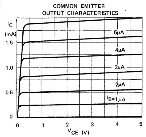

[7] Re: Perché i segnali in tensione?
Messaggioda Foto Utentemrc » 27 dic 2013, 16:34
Nel caso si voglia polarizzare un transistor occorre considerare la seguente caratteristica ( transistor generico ):
Da dove si decide il punto di lavoro del dispositivo.
Per calcolare il punto di lavoro devi decidere, ad esempio a quale valore di corrente, di collettore, farlo lavorare, in funzione della corrente di base.
Foto Utentemrc
10,5k 6 11 13
Messaggi: 4023
