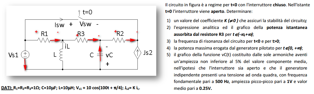

Risoluzione circuito con Matlab
2 messaggi
Salve , non capisco cosa sbaglio nel risolvere il seguente circuito potete aiutarmi? la convenzione è dell'utilizzatore il verso di percorrenza delle maglie è anti orario i nodi ho scelto i 4 di sopra da sinistra verso destra

904, gli schemi elettrici vanno disegnati ed allegati ai post utilizzando FIDOCADJ; questo per un motivo molto importante:
lo schema eseguito con FIDOCADJ può essere modificato da chiunque senza troppo difficoltà, se le spiegazioni lo richiedono, invece una immagine no.
