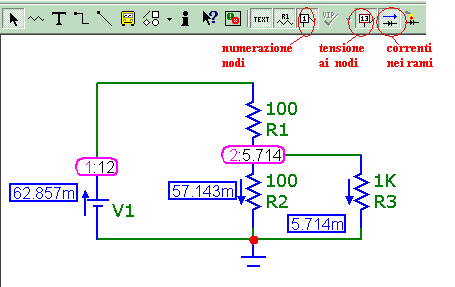

ho iniziato leggere la guida che hai fatto , ho delle domande su come utilizzare il programma, innanzi tutto come si può cancellare un componente già disegnato? ho disegnato il primo esercizio del partitore resistivo, ma una volta dato il comando analysis/transient run esce un grafico che come dici di non fare a caso, ma poi quando ritorno sullo schema disegnato come posso vedere "Automaticamente (o attivando le icone indicate) si visualizzano (o si nascondono): la numerazione dei nodi (violetto) e nello stesso spazio le rispettive tensioni (in V), e nei riquadri blu le correnti di ramo (vedi freccia per il senso e la "m" indica che il valore è in mA)" cosa devo fare, quali sono le icone indicate?

Venendo alle domande di Foto Utentecore, ecco la figura
relativa alle icone di tensione e corrente:

ok sto utilizzando la versione 11 che è un po differente, sono riuscito ma come faccio modificare i componenti?
per esempio cambiare il valore di una resistenza o sostituirla con un altro componente?

core ha scritto:cambiare il valore di una resistenza
Col mouse doppio click sull'elemento e appare il riquadro delle caratteristiche
core ha scritto:sostituirla con un altro componente?
Click sull'elemento, poi Edit/Cut

[8] Re: Utilizzo Microcap
Messaggioda Foto Utentecore » 31 dic 2013, 11:06
wow che figata!! come faccio andare sul circuito senza trovarmi il componente che va insieme al puntatore del mouse?
non so se si è capito
ho trovato si va su option / mode e poi select

core ha scritto: il componente che va insieme al puntatore del mouse?
Clicka sulla prima icona della narra comandi (poi puoi selezionare un altro componente)
