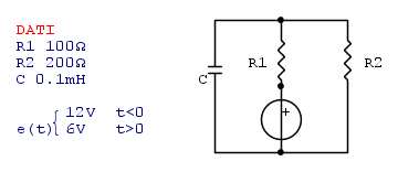

Il circuito in figura e in regime stazionario per t < 0. Il generatore cambia valore all'istante t = 0. Determinare la tensione ai capi del condensatore in ogni istante di tempo.
t<0
Calcolo velocemente considerando \[V_{1}=V_{C}\]
\[V_{C}=e\frac{R_{1}}{R_{1}+R_{2}}= 4V\]
in alternativa con le equazioni:
\[\begin{cases} & i_{1}=i_{C}+i_{2} \\ & V_{1}=V_{C} \\ & e= V_{1}+V_{2} \end{cases}\]
\[y_{oV_{C}}= Ae^{-150t}\]
\[y_{PV_{C}}= Ae^{-150t}+4\]
t=0
Calcolo Req dal punto di vista di C
\[R_{eq}=R_{1}//R_{2}=66.66\Omega\]
\[\tau = C R_{eq}\]
\[V_{C}(0)=4\]
t>0
\[V_{C}= e\frac{R_{1}}{R_{1}+R_{2}}=2V\]
Con le equazioni
\[y_{PV_{C}}= Ae^{-150t}+2\]
da cui ricavo A imponendo \[V_{C}(0-)=V_{C}(0+)\]
\[4=A+2\; \; \; \Rightarrow A=2\]
\[V_{C}(t)= 2e^{-150t}+2\]
In definitiva
{{V}_{C}}(t)=[{{V}_{C}}(0)-{{V}_{C}}(\infty )]{{e}^{-\frac{t}{\tau }}}+{{V}_{C}}(\infty )

... vedo gravi errori, ma lascio a te scoprirli.

Inizia con il caso t<0.
A tuo avviso la tensione sul condensatore quanto vale?
In particolare se il condensatore è rappresentabile come un circuito aperto in quanto a regime, quale risulta essere il circuito equivalente?

Il circuito credo possa esser semplificato in questo modo...

Per cui la tensione ai capi del condensatore risulta la stessa applicata ai capi di R_2, ovvero?

Beh ho pensato di calcolarla in questo modo:
\[V_{2}=e\frac{R_{2}}{R_{1}+R_{2}}=\; 12\frac{200}{100+200}=8\]
visto che E(t) è nota ed il calcolo dovrebbe esser diretto...

Si ma nel partitore perché la resistenza al numeratore è R_1 se devi trovare la tensione su R_2?

avevo scritto in modo giusto ma poi ho modificato perché non convinto..
comunque è corretto: \[V_{2}=e\frac{R_{2}}{R_{1}+R_{2}}=\; 12\frac{200}{100+200}=8\]
mettendo a confronto questa soluzione con quella ricavata dal sistema di equazioni ottengo due valori differenti :shock: mi risolvi questo dubbio? grazie

La seconda equazione secondo te è corretta?
