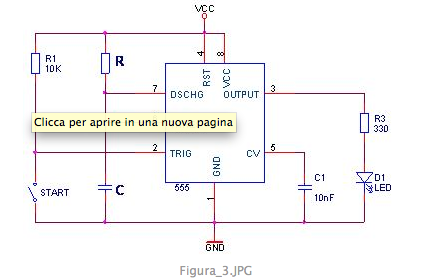

Sto cercando di adattare una gettoniera elettronica su un distributore automatico.
il problema che sorge è il fatto che l'impulso della gettoniera è di durata troppo breve ( 100ms max), quando a me ne servirebbe almeno un secondo per far si che il sistemi riveli la moneta introdotta ( in pratica dovrei attivare un relè per 1 secondo partendo da un impulso di 100ms). Avevo pensato ad usare un ne555 come timer in configurazione monostabile ma non ne sono sicuro. Avreste qualche soluzione?

Il 555 è sicuramente la soluzione più semplice.
Per il calcolo della resistenza/capacità in configurazione monostabile, puoi usare uno dei tanti software scaricabili oppure da usarsi direttamente online.

Messaggioda Foto Utentegaspa » 23 gen 2014, 17:27
ho visto il tutorial sul sito solo che a dire il vero, non saprei come far attivare il pulsante per attivare il ne555. qualche idea?

Messaggioda Foto UtenteGigis » 23 gen 2014, 17:46
In pratica quel pulsante start ti serve per dare l'impulso di partenza. Tu hai detto che la gettoniera ti genera un impulso di circa 100 ms, ti basta quindi sostituire il pulsante start con la gettoniera e se i 100 ms bastano per far partire il 555 sei a cavallo!

Messaggioda Foto Utentegaspa » 23 gen 2014, 18:22
appena provato il circuito su breadboard.
purtroppo non va bene come dici poiché l'uscita è generalmente a libello basso 0 quindi il ne555 risulta sempre attivato. l'impulso di 100ms è a livello alto quindi non ci posso far niente. al massimo metterò un 7400 con porta nand quindi dovrei cavarmela anche se come soluzione non penso che sia delle migliori

Messaggioda Foto UtenteGigis » 23 gen 2014, 18:38
si scusami non ho fatto caso che il 555 richiede un segnale basso per avviarsi! basta che utilizzi un invertitore oppure una NAND come hai detto tu con in ingresso il segnale della gettoniera e la Vcc.

Se postassi gli schemi facendoli con Fidocadj (come d'uso su questo forum) potremmo modificarli e/o correggerli.
gaspa ha scritto:al massimo metterò un 7400 con porta nand quindi dovrei cavarmela anche se come soluzione non penso che sia delle migliori
Infatti. Ti basterebbe un transistor NPN e due resistenze.

Messaggioda Foto UtenteTardoFreak » 23 gen 2014, 19:41
Le gettoniere elettronica hanno la possibilità di programmare la durata dell' impulso.
Dovresti dirmi marca, tipo e possibilmente un link al datasheet.

Messaggioda Foto UtenteGigis » 23 gen 2014, 20:03
GuidoB ha scritto:Infatti. Ti basterebbe un transistor NPN e due resistenze.
Si basta anche un semplice NPN (2N2222), Foto UtenteGuidoB credo che basti anche la sola resistenza di base visto che sul collettore è presente già la R1 dallo schema che ha fornito no?

Messaggioda Foto Utentegaspa » 23 gen 2014, 20:28
la gettoniera è una cinese, la più economica che ho trovato. mi sono fatto coraggio sperando che nn si rompesse smontandola. Ora magari vi farete una risata ma aprendola dentro c'è un contatto il quale è normalmente a livello alto , e quando arriva l'impulso va a massa… fatto un ponticello con il cavo e gioco fatto. vai a sapere perché non hanno fatto uno switch normalmente livello alto o basso o semplicemente un cavo in più.
