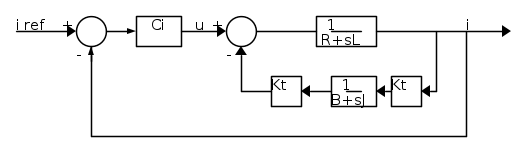

Salve a tutti, sono alle prese con un compito di controlli automatici in cui mi viene chiesto il controllo di un motore in corrente continua, in particolare questo punto riguarda il controllo della corrente di rotore. Ho un sistema a blocchi con retroazione unitaria, in entrata una corrente di riferimento, poi due blocchi, uno è un controllore e uno una funzione di trasferimento (tra tensione e corrente)... mi viene richiesto di progettare il controllore in modo tale da avere errore a regime nullo e di avere banda passante superiore a 10^(3.23)... per errore a regime nullo non ho problemi, metto un polo del controllore nell'origine, ma per la banda passante non so come comportarmi! la funzione di trasferimento del secondo blocco è data da numeratore =2941s e denominatore=(s+3426)(s+192)....

grazie comunque delle risposte, la funzione di trasferimento non avrebbe il termine derivativo, esso risulta dalla semplificazione dall'attrito viscoso che per richiesta viene considerato nullo! si avrebbe in altre parole (B + sJ), con J momento d'inerzia del rotore...ho provato ad utilizzare un controllore k/s^2; ho trovato una costante k per la quale si abbia un polo in un certo valore desiderato, ed effettivamente in Simulink il tutto funziona, ottengo errore a regime che si assesta intorno a zero, la corrente in uscita si assesta al valore imposto in entrata mentre la tensione è una rampa (e qui rimango perplesso, sale a valori altissimi)... per precisione riporto la funzione di trasferimento tra tensione e corrente del motore: (B+sJ)/[(R+sL)(B+sJ) + Kt^2]. R è la resistenza di rotore, L l'induttanza, Kt invece la costante di coppia... tramite il controllore che mi serve, e con retroazione, devo ottenere un anello di corrente e devo poterlo implementare tramite un PI...

Disegna con FidoCADJ il sistema e cita tutte le funzioni di trasferimento del loop e poi vediamo di venirne a capo.

ecco lo schema dell'anello di corrente fatto con fidocad... le richieste sono: sistema con errore a regime nullo e banda passante almeno 10 volte superiore a quella dell'anello di velocità, il quale, calcolato in precedenza, ha banda passante pari a 10^(2.25) rad/sec...B è nullo, R vale 1.23 ohm, Kt 0.0389 Nm/A, J è 6.7*10^(-6) ed L è 3.4*10(-4)...
