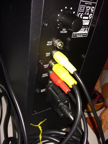

Ecco, quest è il retro del sub dove attacco tutto:

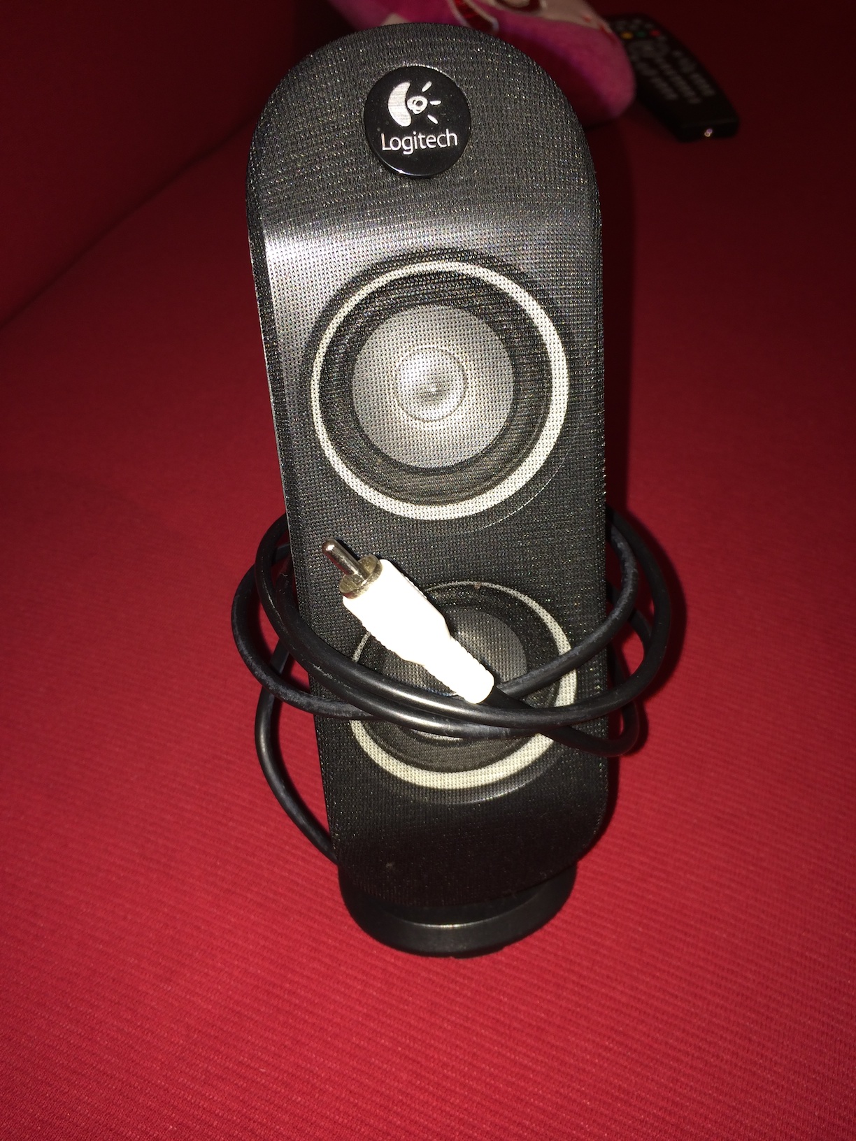

e una cassa (sono tutte uguali):

[10] Re: Perdita di segnale
Messaggioda Foto Utentegiorgio25760 » 4 feb 2014, 22:59
Uhm.... :?
Da quello che vedo sono stati usati dei connettori per normale segnali NON amplificati.
Immagino quindi che come prolunga avrai usato dei cavi schermati... (costosi ed inadatti !)
devi usare del cavo come questo :
Questo tipo di cavo lo trovi dappertutto.
una sezione di 1.5 mmq dovrebbe essere sufficiente !
Per fare una buona cosa devi:
- togliere il cavo originale (nientre giunte !)
- saldare al posto del cavo originale il cavo che ti ho indicato
- intestare l'altro lato con un connettore RCA maschio
Giorgio
