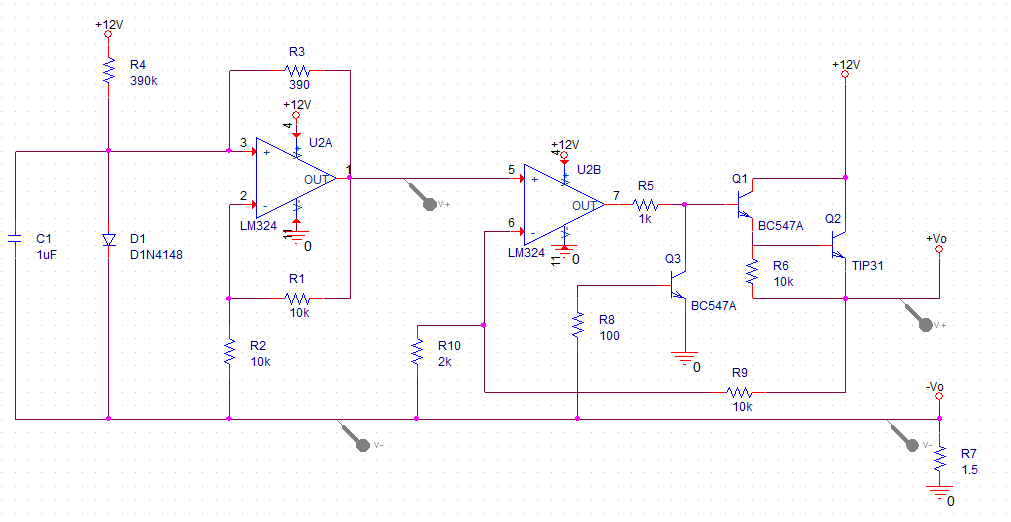

Dovrei fare un progetto di uno stabilizzatore con operazionale, con tensione di uscita da 5 a 20V e 400mA. Sapreste dirmi come calcolare tutte le resistenze, che transistor scegliere e che zener?

In questi giorni, mentre aspettavo la tua risposta ho buttato giù questo schema:
da fare con fidocadj
Come prima cosa ti chiedo scusa perché non è fatto in fidocadj.
Adesso non ho molto tempo, ma più tardi oppure stasera editerò il messaggio postando lo schema in fidocadj fatto per bene e con tutte le modifiche per renderlo umano.
Se poi vuoi convertirlo tu in fidocadj mi faresti un favorone.
L'ho simulato e sembra funzionare.
Comincia a studiare lo schema, più tardi ci torniamo sopra e ci facciamo un po' di ragionamenti.

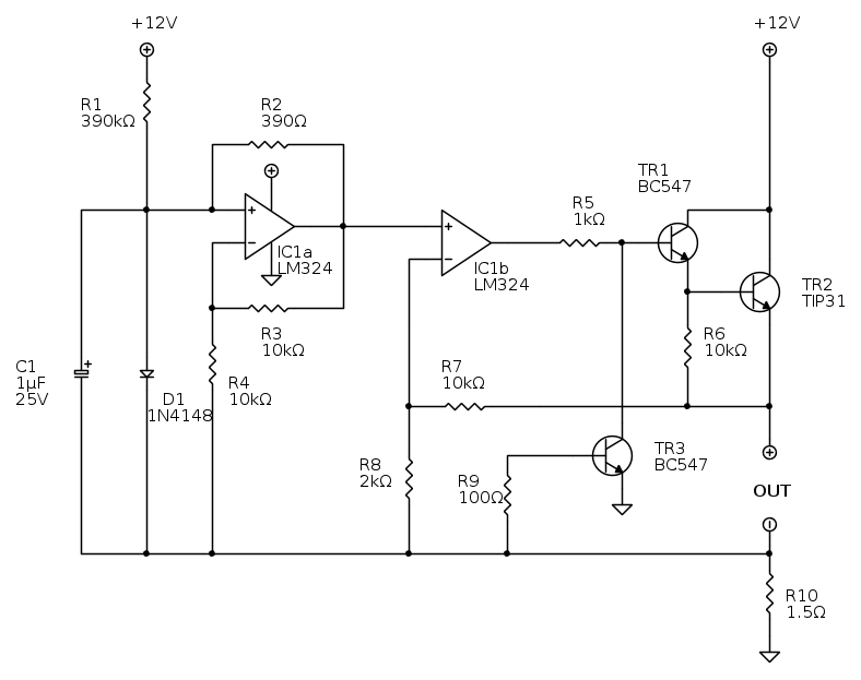

EDIT: Ecco lo schema fidocadj

Scusa Pietro, ma la regolazione da 5V a 20V come avviene?

Messaggioda Foto UtentePietroBaima » 17 feb 2014, 13:59
In nessun modo, per ora. Bisogna variare il guadagno del secondo operazionale con un potenziometro.
Tra l'altro l'alimentazione è a 12V, quindi l'uscita non potrebbe nemmeno arrivare a 20V.
Lo schema che ho fatto serve per far capire all'OP come ottenere un riferimento stabile e come fare per regolare la corrente in uscita.
Su quello schema possiamo ragionare su un bel po' di teoria, che adesso non ho tempo di fare.
Comunque a renderlo conforme alle specifiche ci va poco.

GiulioB ha scritto:Scusa Pietro, ma la regolazione da 5 V a 20V come avviene?
Se ci ragioni un po' sullo schema trovi anche il modo di regolarlo (e magari anche per migliorare qualche cosa del circuito se occorre).

Riferimento fatto con 1N4148?? ?%...è forse un termometro?? Reazione positiva e negativa insieme?? :-M
