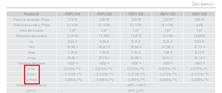

Ciao a tutti
Ho dato un'occhiata a parecchi datasheet di inverter fotovoltaici per trovare quello più adatto alle esigenze del mio impianto. Uno dei requisiti è che il raggiungimento del punto di massima potenza sia garantito anche per condizioni diverse da quelle standard, ad esempio quando la temperatura di lavoro dei moduli varia nel range di temperatura indicato dal costruttore (-10°C - 70°C si solito)
Infatti sul datasheet del pannello sono indicati i coefficienti di temperatura relativi a tensione a vuoto, corrente di corto circuito e massima potenza.
Ora quello che non mi è chiaro è questo: se il punto di max potenza varia con la temperatura mi aspetto che anche la tensione e la corrente di massima potenza (U_{mpp} e I_{mpp}) si modifichino. Ma di quanto? Variano linearmente? Ho notato che in alcuni datasheet il costruttore forniva coefficienti di variazione anche per i parametri di massima potenza, mentre altri no, quindi sono incerto su come comportarmi!

però la curva caratteristica cambia anche in funzione della temperatura perché si modificano i parametri elettrici (tensione a vuoto, corrente di cto cto, potenza max)
Io non credo si possano usare gli stessi coefficienti anche per calcolare le variazioni della tensione e la corrente del punto di max potenza.

Giovepluvio ha scritto:Per quale motivo vorresti conoscere o prevedere la curva caratteristica del pannello?
Per sapere se, anche nelle condizioni di temperatura più sfavorevoli, l'inverter è in grado di inseguire il punto di massima potenza

g.schgor ha scritto:Per essere concreti. hai già le curve corrente/tensione
del pannello (e la variazione di queste con la temperatura dello stesso)?
In condizioni standard sì (temperatura cella 25°C)
Ma a me interessa che l'inverter riesca a inseguire la massima potenza anche quando la temperatura del pannello si discosta da quella nominale.
Sul datasheet del pannello non sono indicate le curve corrente/tensione a temperature diverse, ma solo quella a temperatura standard
Inducano solo cosa succede se cambia l'irraggiamento e quello mi serve a poco....
