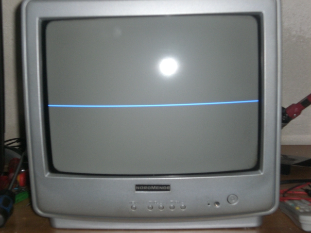

buongiorno,rieccomi con un altro guasto.
Che ne pensate di questa tv crt 14 pollici con improvvisamente quasta linea orizzontale blu?
Anche attaccando un decoder,non arriva l'immagine,resta solo la linea blu come in foto,ma si sente regolarmente l'audio.
grazie

Messaggioda Foto Utentegiorgio25760 » 18 feb 2014, 19:55
Premesso che non sono un riparatore TV.....
Prima di tutto non fare funzionare il TV in quelle condizioni perché vai a "segnare" il tubo.
Se devi tenerlo acceso per dei controlli, cerca uno stampato sullo zoccolo del cinescopio e regola il trimmer con la scritta G2 in modo da ridurre l'intensità di emissione.
Il guasto è sicuramente nell'amplificatore verticale, non so se il finale oppure la circuiteria che lo pilota...

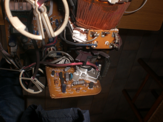

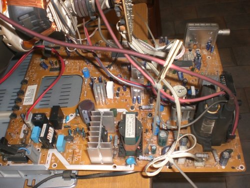

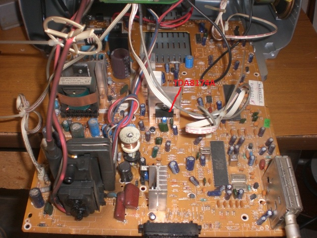

Messaggioda Foto Utentefabio1011 » 19 feb 2014, 10:42
Allego qualche foto....

[8] Re: Linea orizzontale tv crt
Messaggioda Foto Utentemir » 19 feb 2014, 21:35
premesso che come Foto Utentegiorgio25760 anch'io non sono un tecnico riparatore tv .. :D ..
il tipo di guasto in questione interessa il "circuito oscillatore di quadro" che non funziona non producendo il segnale per la deflessione verticale.
In breve la deflessione verticale del pennello elettronico è ottenuta attraverso una corrente con andamento a dente di sega, che dovrà scorrere nelle bobine di deflessione verticali, grazie alla quale il pennello elettronico viene deflesso in maniera corretta, ed il compito di produrre questa corrente è proprio del circuito "oscillatore di quadro", la corrente prodotta andrà a pilotare il finale di quadro.
Pertanto il primo incriminato e ad essere verificato è proprio il circuito ed il finale di quadro.
Per eseguire verifiche di funzionamento del circuito, occorre in primis lo schema elettrico del tvc, e poi uno strumento (multimetro) adatto ad apprezzare valori di tensione precisi...
(mi riferisco allo strumento che hai utilizzato per la covatrice di uova ... :D )

[9] Re: Linea orizzontale tv crt
Messaggioda Foto Utentefabio1011 » 20 feb 2014, 4:07
Ottimo!!!
Dalle foto che ho inserito,puoi al solito dirmi cosa devo controllare? Quale integrato? Grazie

[10] Re: Linea orizzontale tv crt
Messaggioda Foto Utentemir » 20 feb 2014, 12:50
fabio1011 ha scritto:Dalle foto che ho inserito,puoi al solito dirmi cosa devo controllare?
sto provando ...
sfera cristallo 2.jpg (36.05 KiB) Osservato 8806 volte
.... :mrgreen:
scherzi a parte, Foto Utentefabio1011 per intraprendere un intervento di questo tipo oltre una buona di base occorre anche una conoscenza del dispositivo o meglio ancora del "telaio" sul quale si andrà ad operare,e senza il dovuto supporto quale appunto "lo schema elettrico" diventa poco facile la questione;
pertanto procurarsi lo schema elettrico può essere un buon inizio ed un buon supporto, da questo si andranno ad individuare la sezione interessata, ed i relativi componenti da verificare ed ancor prima le misure da effettuare con relativi riferimenti . ;-)
poi ribadisco io non sono un riparatore tvc .. :D .. pertanto oltre quello che ti ho suggerito, potrei aggiungere che fintanto che non ti procuri lo schema elettrico, potresti dare un'occhiata a tutti gli elettrolitici che si trovano nella sez. dello stadio finale di riga, in genere sono forieri di guasti e presentano dei rigonfiamenti tipici .. ;-)
