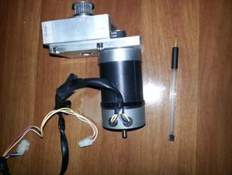

Salve ho recuperato uno stepper ad 8 fili da un vecchio macchinario industriale.
Il motore è piuttosto grande e non vi sono sigle che mi permettono di recuperare un datashet.
Volevo chiedere, come potrei recuperare informazioni in merito alla sua tensione di lavoro??
e poi qualcuno di voi conosce qualche schema per farlo girare con la sola possibilità di controllare la velocità??
Generalmente li piloto con l' arduino ma sono di dimensioni nettamente inferiore, e poi poiché mi servirebbe una rotazione continua vedo inutile un controllo con arduino.

Per maggior chiarezza questo è il motore.
Ho messo una penna per cercare di far capire le dimensioni

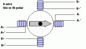

Dipende da come li vuoi collegare:
Unipolari o bipolari?
Generalmente la configurazione dei bipolari sono piu' potenti rispetto agli unipolari
Tieni conto che se usi il collegamento bipolare dovresti eccitare una coppia di bobine in alternanza.

Dalle foto mi viene il dubbio che possa non essere uno step !
Ne sei sicuro ?
Riesci a "sentire" la coppia residua del motore ?
Se fosse uno step dovresti "sentire" 50 scatti su un giro completo dell'albero?
Se fosse uno step fammi sapere quanto è lungo e, probabilmente potrò darti i dati di tuo interesse.
Diversamente forse potrei dirti di cosa si tratta.

Ciao domani verifico e le do conferma del numero di passi e se si sentono gli scatti. Io l unico dubbio che ho e' sulla leggera differenza di sezione di alcuni fili.
Ciao allora il motore ha diametro 5,5 cm ed è lungo 9,5 cm.
La coppia residua mi sembra di sentirla, ma non ne sono molto sicuro perché gli scatti mi sembrano molto lievi...
se non è uno stepper cosa è???
... come ti ha scritto stefanob70, un passo-passo, con quattro avvolgimenti, separati tra loro e che puoi collegare nella configurazione che ritieni opportuno.
Se mi è consentito, una domanda: hai provato con un tester a misurare la "continuità" per individuare le coppie di fili (magari lo hai già fatto) ?
Questo sempre facendo riferimento allo schema che ti ha proposto stefanob70.
Perché tutto lascia "supporre" che si tratti di uno stepper.

raffys88 ha scritto:Ciao allora il motore ha diametro 5,5 cm ed è lungo 9,5 cm.
Molto probabilmente è un Brushless
Da un passacavo dovrebbero uscire 5 cavi e dall'altro 3 di sezione maggiore.
I cavi di sezione maggiore dovrebbero avere i seguenti colori:
bianco/giallo, bianco/nero, bianco /rosso
E gli altri :rosso, nero, verde, bianco, blu.
Rileva la resisistenza tra i conduttori bianco/giallo, bianco/nero, bianco /rosso e fammi sapere per avere conferma.
didimo0
Ciao si si.. ha proprio ragione :)
I colori sono proprio come dici tu ed anche le sezioni.
Stasera misuro la resistenza e la posto...
ps. trattandosi quinidi a questo punto quasi al 90 % di un motore Brushless non avrei proprio idea del suo funzionamento
