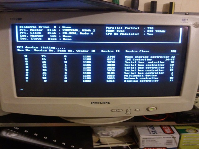

salve a tutti. vi spiego brevemente il problema: una volta acceso il PC, viene caricata la schermata per accedere nel bios, successivamente mi compaiono 2 schermate in sequenza, dove nella prima viene fuori questa scritta:
"scan device, please wait..."
press tab key into user window
serial_ch0 master: no device
serial_ch1 master: no device
subito dopo il PC si blocca su questo messaggio:
link cancellato
questi sono i componenti:
- alimentatore premier modello drb350atx da 350w
- scheda madre asus a7v600x
- scheda video una asus radeon a9200se
- 2 banchi ram ddr da 512mb 400mhz
- processore amd athlon xp2600
- hd wd 20 gb
- lettore cd/dvd lg
ora ho fatto varie prove come ad esempio il clear cmos, ho tolto la batteria tampone per 20min, cambio hd, cambio scheda video, un cd live con ubuntu, ho caricato le impostazione di default del bios, ma niente. il PC non carica proprio il logo di xp!!
volevo sapere se avevate qualche idea per aiutarmi. grazie e buona giornata.

mi scuso per l'errore. l'immagine l'ho ridimensionata a 640x480 ed è la seguente
per quanto riguarda la prova con un disco sata non posso farla in quanto non ne dispongo, ma ho provato con un hard disk ide sicuramente funzionante in quanto usato su un altro PC e mi dà sempre lo stesso errore.

allora ho provato ad entrare nel bios e vedere se nelle impostazioni riuscivo a trovare qualche impostazione che riguardava i dischi sata e frugando un po ho trovato la voce "onboard ata bootrom" con valore enabled. l'ho disattivata e metà del problema è sparito, ossia la parta dove mi diceva:
è scomparsa. ma rimane sempre bloccato sull'ultimo messaggio.

nel bios ho messo tutto su auto e ho disattivato tutte le altre fonti di boot tranne l'hard disk. il ponticello dopo aver fatto il clear l'ho riposizionato sul settaggio originale. il problema persiste #-o

la voce da te elencata "on board ata bootrom..." l'ho disattivata e come detto primo sono riuscito a risolvere parte del problema. ora provo a disattivare la ricerca dell'avvio automatico di boot e onboard ata device first. giusto 1 minuto :mrgreen:
aggiornamento. ho disattivato tutto, nella voce halt on ho selezionato tutti i valori possibili ma niente (quest'ultima era impostata di default ad all errors).
