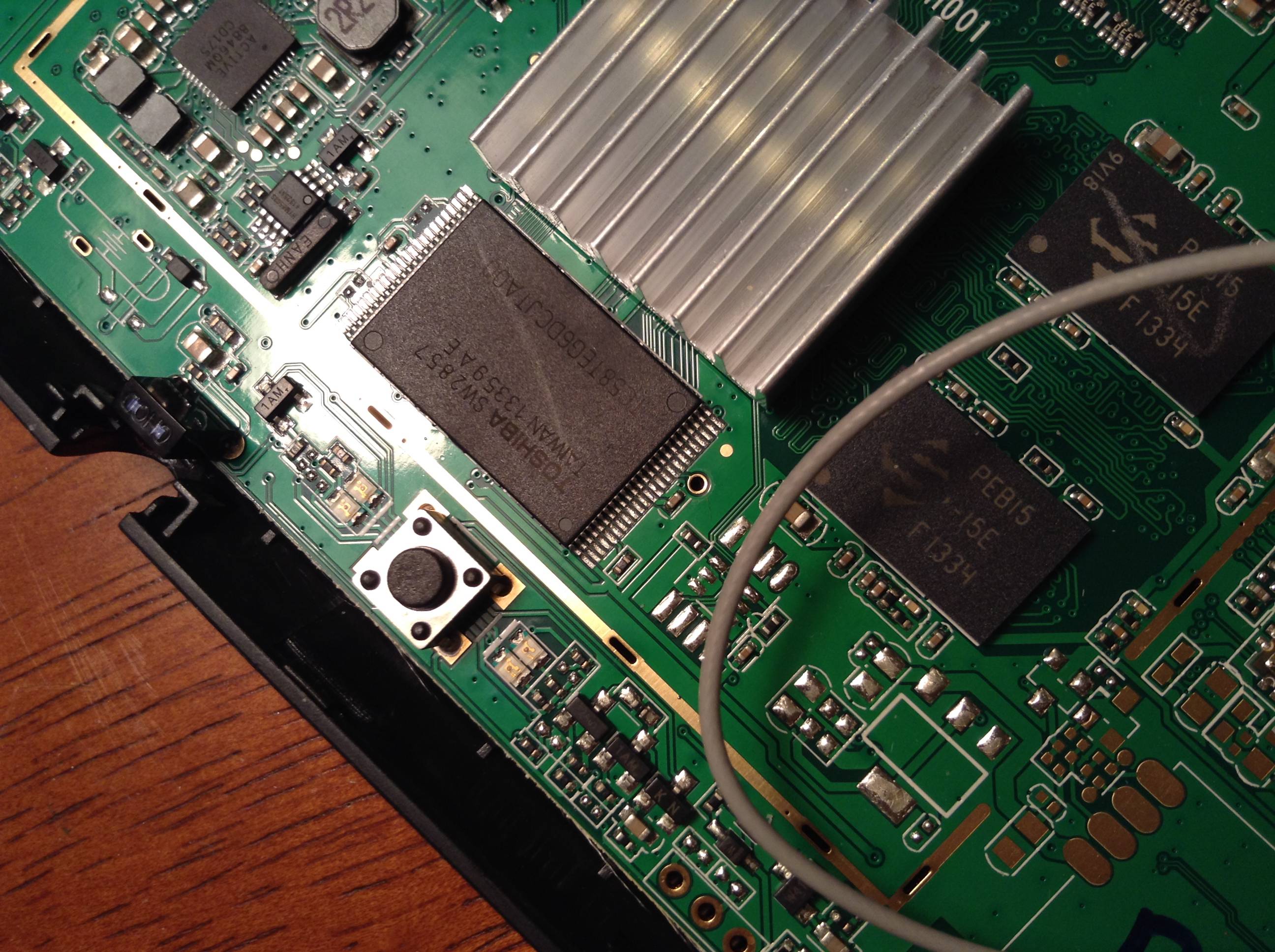

Salve a tutti,
vorrei provare a sostituire un chip del mio android tv box acquistato dalla cina (dal costo irrisorio)
con uno nuovo (costo 4 dollari, circa 3 euro compresa spedizione)
questo chip è la NAND flash memory del tv box, è un TSOP-48 :
TC58TEG6DCJTA00
, ed è saldato alla scheda madre
Eccolo:
Vorrei sapere qual è il modo più facile (se esiste) per dissaldarlo e saldare al suo posto un chip nuovo
Ho trovato questo, tra gli n mila video disponibili sull'argomento su youtube:
https://www.youtube.com/watch?v=lu_3CWmDqc8
So che fare questo richiede attrezzatura, esperienza, conoscenze, ecc ecc, e che molto probabilmente non riuscirò nell'impresa...
ma ci voglio provare lo stesso
Qualcuno mi può consigliare?, qual è l'attrezzatura minimale per fare questa cosa?

:-) Sono sufficienti un saldatore a stilo, dello "stagno" di buona qualità da 0,5 mm di diametro, del flussante di ottima qualità, un pezzo di trecciola dissaldante e... molta manualità acquisita dissaldando e risaldando molte volte componenti simili da schede guaste; ti sconsiglio caldamente di tentare direttamente la sostituzione della tua NAND flash anche disponendo della migliore e più adatta attrezzatura del mondo se prima non acquisisci tale manualità ;-) O_/

Se hai un po' di manualità puoi agire così:
- con un cutter affilato tagli tutti i pin del componente
- rimuovi il vecchio componente (di solito è incollato sotto)
- rimuovi i vecchi terminali rimasti sul PCB (dissaldandoli)
- per mezzo di una treccia dissaldante pulisci perfettamente le pad
- con cotone imbevuto di diluente antinebbia pulisci ogni residuo di flussante sporcizia o residui della treccia
- con una lente (microscopio) verifichi che non vi siano cortocircuiti tra pad e pad
- posizioni il nuovo componente osservando i pin che si trovano agli angoli
- saldi un pin all' angolo, poi muovendo (delicatamente ) il componente fai si che tutti i pin siano centrati sulle pad
- saldi un altro pin all'angolo opposto
- saldi i pin
- con la treccia dissaldante rimuovi tutti i corto circuiti che si possono essere generati durante la saldatura.
- pulisci nuovamente con cotone e diluente
- con una lente vai alla ricerca di eventuali cortocircuiti da poi eliminare facendo nuovamente uso della treccia disssaldante
Altre note:
- il processo di saldatura vine molto facilitato dall'uso di flussante
- il saldatore (stranamente) va tenutoto ad una temperatura piuttosto elevata. Questa cosa fa si che la maggiore fluidità dello stagno eviti buona parte di cortocircuiti tra pin e pin

stai attento però con il cutter, se esageri con la pressione rischi di far saltare piazzole. Quando tagli, appoggia la punta del cutter sulla parte alta del pin, in modo da scaricare la pressione sul case del componente non sulla piazzola.
Ah, e quando dissaldi occhio alla temperatura dello stilo, 320° vanno bene, 340° al massimo, di più di nuovo rischi di portar via piazzole.
