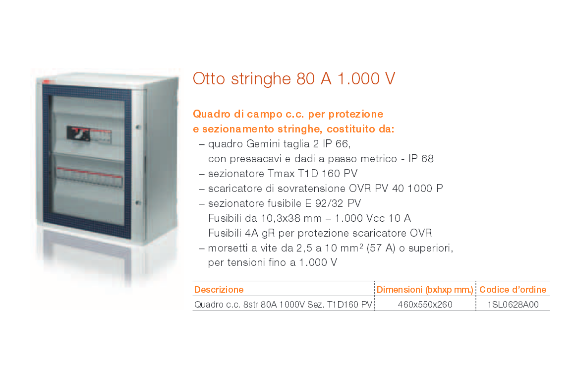

Salve a tutti
Stavo cercando un quadro di campo multi-ingresso e singola uscita per applicazioni fotovoltaiche lato corrente continua
Il quadro dovrà avere 8 ingressi (uno per ciascuna stringa di pannelli): ciascuna stringa collegata all'ingresso ha una tensione di stringa a circuito aperto di 586,6 V e una corrente di corto circuito di 8,28 A.
Qualcuno può consigliarmi un buon quadro (o marca di quadri)? Io avevo guardato sui cataloghi di ABB e forse ne avevo trovato uno accettabile (vedi allegato), che per altro ha al suo interno sezionatore, fusibile e scaricatore di sovratensione.
Che ne dite?
GRAZIE

Dico che se te lo fai fare da un quadrista qualsiasi risparmi un bel po' di soldini. :-)

Ok ok, ma la mia domanda e' se andava bene oppure no

Sì.
