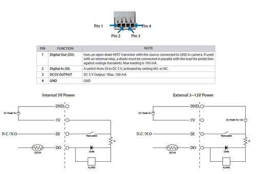

Buonasera a tutti, mi presento, mi chiamo michele e abito zona monza, avrei un quesito da proporre, partendo dal presupposto che sono ignorante in materia, dovrei installare una telecamera ip della D-Link, dove vorrei che mi partisse un relè che mi comanda un allarme, ho trovato questo schema ma non capisco cosa e come collegare il relè. Grazie in anticipo

Qualche informazione in più sul modello si può avere?

Messaggioda Foto UtenteElectro » 8 apr 2014, 17:32
Hai per caso uno schema del circuito con cui devi interfacciare la telecamera?
Si tratta di un contatto N.O. o N.C.?
Che tensioni hai a disposizione?
Il relè a che tensione è?

Ciao electro, innanzitutto grazie per il tuo interessamento, non ho nessuno schema, ma non ho nessun tipo di problema posso usare sia 12 sia 24 che 220 V, e posso usare sia nc che no, devo far partire una sirena o delle luci perciò potrò usare qualsiasi tipo di corrente, grazie

Messaggioda Foto UtenteElectro » 8 apr 2014, 17:55
Allora la telecamera ha in uscita 5V con corrente massima 100mA.
Hai un relè a 5V, o 12v?
Gli eventi che permettono all'uscita di attivarsi dipendono da eventi programmabili, lo sai, vero?

purtroppo ho trovato solo relè con tensione minima 12v, l'evento lo programmo definendo una parte o tutta l'inquadratura della telecamera, nel momento che un soggetto passa davanti alla parte programmata in teoria dovrebbe far scattare il relè ed accendere le luci, ci sono relè a 5 volt?
Potrebbe essere a bordo di una centrale d'allarme?

Messaggioda Foto UtenteElectro » 8 apr 2014, 18:46
Si ci sono relè a 5Vdc.
Comunque se ti è più facile, puoi usarne uno a 12Vdc, la 12V potresti usare quella della centrale d'allarme, in questo caso devi usare lo schema a destra dell'immagine che hai inserito, inoltre devi inserire un diodo.

Messaggioda Foto Utentemarosito1963 » 8 apr 2014, 18:52
ma non ho capito come devo fare...

Messaggioda Foto UtenteElectro » 8 apr 2014, 19:27
Ma sei sicuro di essere capace di realizzare quello di cui parliamo?
Quello che serve è:
-12Vdc;
-1 diodo;
-1 relè 12Vdc.
