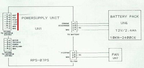

cari forumisti, ho un problema con l'alimentatore di un vecchio PC degli anni 90.
Modello Amstrad Alt , Praticamente il video resta nero, la luminosità pero funziona. Ho sostituito tutti i pezzi con un altro PC identico ed ho scoperto che è l'alimentatore a non funzionare correttamente. Ho notato che quest'ultimo eroga correttamente i 12v ed i 5v,
tuttavia il problema sembrerebbe relativo ai 24 V che regolano il contrasto del display .
da grande ignorante in materia qualensono, non so come testarli! con il multimetro non so quali pin collegare ai due poli per visualizzare la tensione. Mi sono spiegato? cioè al pin 24 V (negativo) collego la punta del tester di colore nero, invece il rosso del multimetro dove dovrei collegarlo per misurare la tensione?
allego lo schema dell'alimentazione, la parte in rosso e' quella che non va.

vintagepc ha scritto:cioè al pin 24 V (negativo) collego la punta del tester di colore nero, invece il rosso del multimetro dove dovrei collegarlo per misurare la tensione?
Puntale rosso sui 24 V e puntale nero su GND?

:-) Qualche parola in più... Foto Utentevintagepc, le tensioni sia positive che negative sono sempre riferite a "gnd", perciò correttamente colleghi il puntale nero a "-24 V" e il puntale rosso a "gnd"; tuttavia anche se collegassi i puntali al contrario usando, come suppongo, un multimetro digitale non cambierebbe nulla se non il fatto che sul display leggeresti -24 invece di 24 ;-); ma il riparatore che ti ha sconsigliato un tentativo di riparazione ha anche minimamente controllato l'apparecchio o ha solo ascoltato la tua descrizione del problema decidendo a priori di non metterci mano per niente ? O_/

grazie a tutti per le risposte. ma tutti e due i ground sono la stessa cosa?

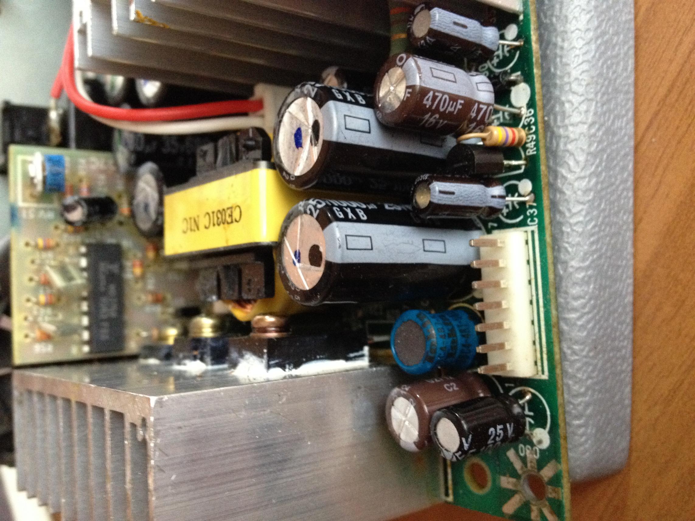

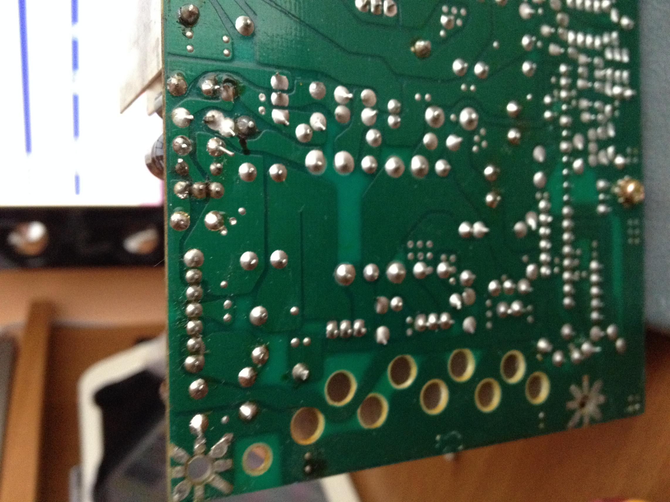

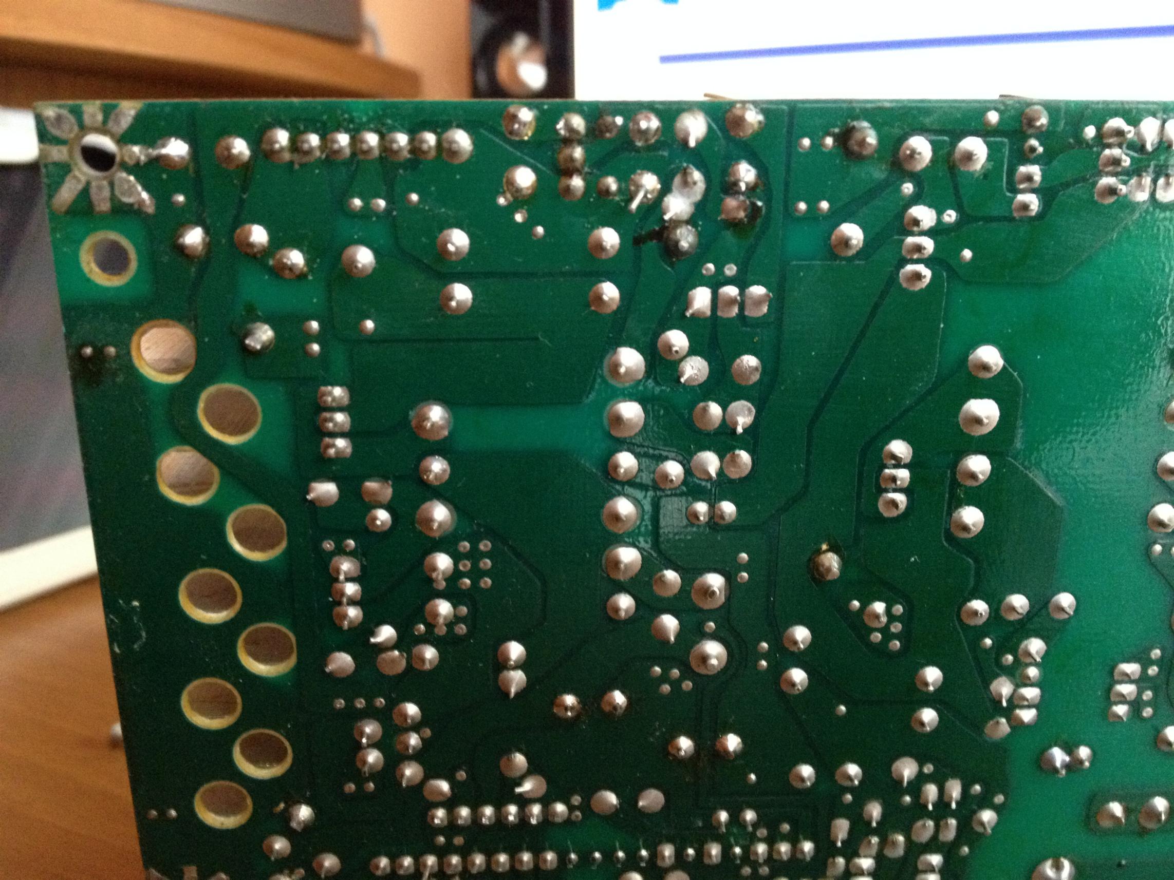

Messaggioda Foto Utentevintagepc » 17 apr 2014, 14:01
nel precedente messaggio ho fatto un errore, ho scritto che tutti e due gli alimentatori non sono funzionanti. ovviamente il primo è quello funzionante ed il secondo no.
ecco alcune immagini dell'alimentatore non funzionante. in alcune di esse al centro si vede una macchia bianca ma è solo il riflesso del flash. ad occhio nudo ed inesperto non sembrano esserci problematiche tranne per alcuni condensatori che risultano cambiati (sembra però un lavoro fatto con cura, non sembra assolutamente mano di un hobbysta alle prime armi).
