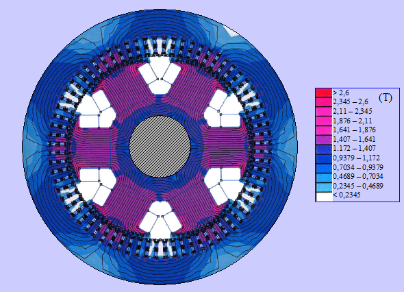

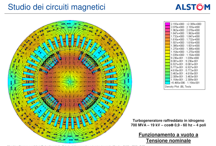

Messaggioda Foto UtenteRenzoDF » 30 apr 2014, 14:07
giancarlo89 ha scritto:... poiche nella macchina a poli lisci, il traferro ha una ampiezza costante (trascurando l'apertura delle cave), ...
Purtroppo, trascurare l'apertura delle cave non è proprio possibile, in quanto tutto il dimensionamento magnetico della macchina gira intorno a quella complessa discontinuità magnetica dove, per sfruttare "il ferro", si tira al massimo sull'induzione ed i calcoli devono per forza di cose lasciare il posto alle simulazioni agli elementi finiti
Ad ogni modo, per qualche dettaglio in più sull'argomento, vedi per esempio:
per la macchina a poli salienti
http://www-3.unipv.it/energy/costruzion ... %20fmm.ppt
per quella a poli lisci
ftp://dee.poliba.it/Stasi/Macchine%20El ... crona2.pdf
