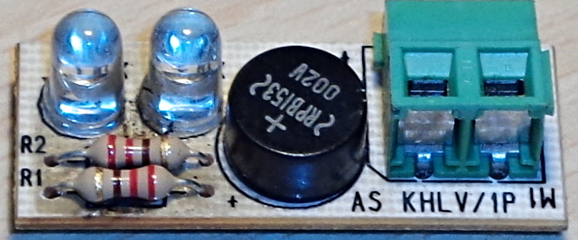

Come da titolo devo creare costruire un piccolo circuito necessario per illuminare la targhetta portanome di un citofono. Purtroppo il circuito originale si è danneggiato. Il trasformatore per accendere i due led mi dava tensione pari a 14V ca 650mA. Il circuito originale è composto da un ponte raddrizzatore (RPB153 002V), due resistenze messe in serie (non conosco i valori poiché si sono bruciate) e i due led sempre in serie.
Preciso che il circuito originale si è danneggiato a causa di un collegamento errato per distrazione (tramite 220 V).
L'alimentatore del citofono è un BPT A/200R. Il citofono è un BPT Targha.
Grazie mille!

Ma anche i LED sono morti e, quindi, a questo punto puoi rifare un nuovo circuito, sempre che non esista il ricambio. (Cosa che non credo).
Che forma hanno i LED. Sicuro siano solo due?

I led sono simili a quelli presenti nei telecomandi per cancelli automatici, soltanto che sono trasparenti, più grandi ed emettono luce verde. Insomma diodi led per intenderci. Confermo la presenza di soli due led.
Ecco di seguito una foto.

fra18061988 ha scritto:Il circuito originale è composto da un ponte raddrizzatore (RPB153 002V), due resistenze messe in serie (non conosco i valori poiché si sono bruciate) e i due LED sempre in serie.
A vedere la foto a me pare che i colori delle resistenze siano ben visibili; sembrano da 220 ohm.
Comunque, fai due foto in cui si veda tutta la scheda sia sopra che sotto e vediamo di ripararla (non ricrearla!).

Le resistenze originali si sono bruciate. Quelle che si vedono in foto le ho messe io per prova...se si riesce a riparare il tutto sarebbe il massimo. Pubblico le foto al più presto.

Il ponte è rimasto intatto, a mio parere, devi solo sostituire i LED e i resistori (come hai gia' fatto).

Il problema è che non so che resistenze stavano prima. Il ponte rimane intatto anche se da esso è passata la 220 V? Che led mi consigliate di mettere?

Io controllerei l'efficienza anche del ponte.
Per i led scegli tu quali mettere in funzione del risultato e del colore che vuoi ottenere.
Vediamo comunque le foto della basetta per vedere come la cosa era configurata.

Dal datasheet del ponte è dichiarata una tensione massima di input di 140V, quindi si potrebbe essere danneggiato, essendo una versione per il mains americano (110V).
Per provare il ponte semplicemente alimentalo con il trasformatore che avresti dovuto usare e vedi con un tester in continua quanti volt leggi in uscita.
La spesa per tutto, ponte, led e 2 resistori, dovrebbe essere molto contenuta (meno di 10€).
Dalla tensione che misuri in uscita poi dobbiamo dimensionare i resistori, dubito fortemente che 220 ohm sia il valore corretto, ad ogni modo il circuito lascia molto a desiderare per la sua semplicita', anche se funziona ugualmente.

Se prendi l'alimentazione dalla morsettiera B contatti 23 e 16, ovvero 14 Vca, all'uscita del ponte dovresti avere circa 19-20 V continui. Se i led sono collegati in parallelo (essendoci due resistori uno per ogni led) e se i led sono, ad esempio, 3.2V@20mA (è solo un esempio, bisogna conoscere l'esatta caratteristica dei led), il resistore lo calcoli cosi':
R = \frac{20\text{V}-3.2\text{V}}{20 \text{mA}}\approx 840 \Omega
Con due resistori da 1000 ohm stai sul sicuro, marron-nero-rosso.

se entri con 14Vca e hai i 2 led inserie e anche le due resistenzesono in serie il valore che hai messo di 220Ohm delle resistenze mi sembra un po' basso, ma tutto va dimensionato con il tipo di led che metterai e quanta intensita luminosa vuoi
