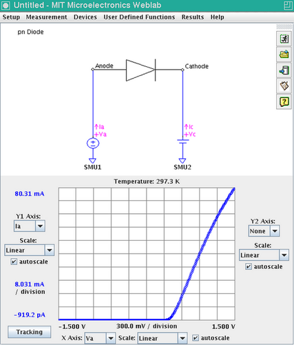

Buongiorno a tutti, sto preparando una relazione per il corso di elettronica I basata su misure fatte sull'ilab del MIT. Tra le domande da seguire per redigere tale relazione viene chiesto di determinare la corrente di saturazione e fattore di non idealità del diodo. Ricordando la spiegazione del mio professore posso determinare la pendenza del grafico in scala semilogaritmica e poi eguagliare questa al valore 0.43/nV_T. Io ho condotto le misure e disegnato i grafici richiesti (giusti tra l'altro, poiché, come da richiesta, ho usato un foglio di calcolo) e provato ad eseguire questa procedura, ma ottengo un valore superiore a 7, mentre dovrebbe essere compreso tra 1 e 2. Sbaglio evidentemente qualcosa: qualcuno gentilmente può aiutarmi?

Praticamente il MIT di Boston mette a disposizione degli interessati un'Applet Java mediante la quale è possibile controllare uno strumento di misura sito oltreoceano e ricavarne grafici e valori. Bisogna versare un contributo in denaro, che però la nostra università (Pavia) ha provveduto a versare. Si può fare misure su tre diversi componenti. Spero di essere stato esaustivo! :D

Messaggioda Foto UtenteRenzoDF » 2 mag 2014, 13:46
stdio93 ha scritto:Praticamente il MIT di Boston mette a disposizione degli interessati un'Applet Java mediante la quale è possibile controllare uno strumento di misura sito oltreoceano e ricavarne grafici e valori.

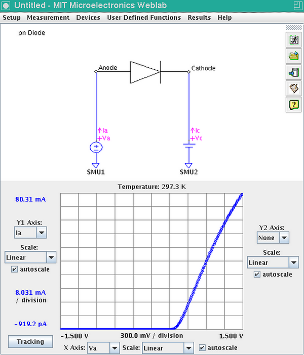

Questo l'avevamo quasi capito, potresti entrare nei dettagli del "metodo", magari postandoci una schermata della misura? Non riesco proprio a capire la necessità di una simile forma di simulazione "a distanza".
Forse faccio prima io ... tipo questa?
[7] Re: Fattore di non idealità e corrente di saturazione nel di
Messaggioda Foto Utentestdio93 » 2 mag 2014, 14:06
Esattamente quella

Messaggioda Foto UtenteRenzoDF » 2 mag 2014, 14:11
stdio93 ha scritto:Esattamente quella
Voi forse dirmi che (per esempio) puoi scegliere un tipo di diodo, il generatore in ingresso, il condensatore ... e vedere la forma d'onda in uscita? ... e magari anche impostare le scale della rappresentazione grafica?
[9] Re: Fattore di non idealità e corrente di saturazione nel di
Messaggioda Foto Utentestdio93 » 2 mag 2014, 14:20
No bè, puoi semplicemente decidere se usare un generatore di corrente o di tensione, e il suo valore, e in uscita vedere la relazione tensione-corrente... :D

Messaggioda Foto UtenteRenzoDF » 2 mag 2014, 15:01
Adesso l'ho capita :-) ... ci sono tre Agilent 4155B E5250A e 34970A a disposizione :-)
http://weblab2.mit.edu/docs/weblab/v6.1/manual/
http://www.brooks.nu/~lane/pubs/weblab.pdf
ad ogni modo, non capisco proprio il motivo di questa inutile spesa.
