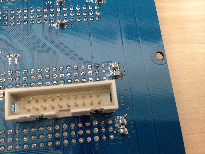

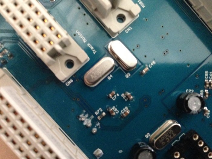

Buonasera, dopo aver saldato manualmente dei componenti su un PCB e dopo averli lavati seguendo questo procedimento:
- Chanteclair, pennello con setole corte e olio di gomito
- Lavaggio con acqua naturale
- Lavaggio con acqua distillata
- Asciugatura a temperatura e a ventilazione ambiente
a volte rimane del "residuo" bianco attorno alle saldature fatte a mano, non su tutte.
Cosa può essere?
Dove sbaglio?
Grazie!

Mah, a sensazione è che devi cambiare marca di "olio di gomito". Probabilmente usi una soluzione non troppo aggressiva :mrgreen:
A parte la battuta, non è che hai toccato il solder con la punta del saldatore?

Prova anche a lavare con alcol isopropilico.

Penso di non aver toccato il solder...Almeno, mi reputo un buon saldatore :D
Ma basta toccarne una porzione minima per "sporcare" così tanto?

io faccio cosi per questo tipo di schede:
1)Passata:Diluente nitro antinebbia(evapora rapidamente)
2)Passata:sgrassatore liquido(lo lasci agire 1 minuto)
3)Risciacquo acqua normale
4)Asciugatura con phon
p.s.
l'acqua distillata la uso solo per i PCB dei telefonini e simili...

Io uso l' alcol.
Se non devo eliminare tracce di plastica ho notato che è quello che pulisce meglio e non lascia residui.

Voto anch'io per l'alcol isopropilico. Pulisce bene anche l'alcol denaturato ma l' isopropilico mi sembra migliore. Lo si trova anche in bombolette spray. Occhio al diluente nitro perché intacca alcune plastiche.

il diluente nitro al contrario della trielina non deteriora le splastiche(non so a quale ti riferisci),ma comunque va usato escl.su PCB.
