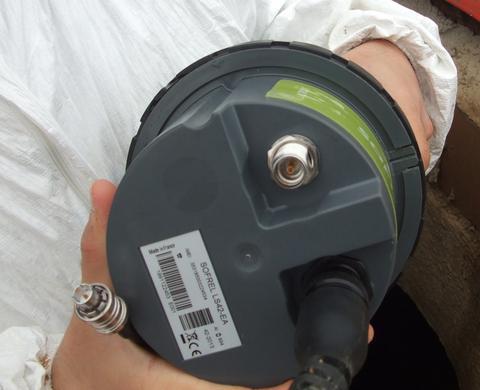

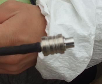

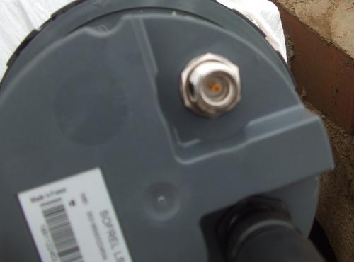

mi serve il vostro aiuto per trovare un'antenna esterna compatibile con un mio datalogger, purtroppo l'antenna ci è stata rubata quindi devo comprarne una nuova.
Non conosco il tipo di connettore, vi allego una foto del connettore del datalogger e dell'antenna, potete dirmi se è un tipo di connettore/antenna che conoscete e nel caso dove trovarla?

Il connettore è di tipo "N"
Per l'antenna la rete è piena di rivenditori radio CB/OM tutto dipende dalla frequenza operativa e da che tipo di prestazioni necessita.

C'è modo di capire che antenna mi serve, che frequenza operativa abbia?
Angrj ha scritto:C'è modo di capire che antenna mi serve, che frequenza operativa abbia?
Se tu avessi a disposizione la documentazione del datalogger, si potrebbe risalire alle caratteristiche dell' antenna.
Oppure si potrebbe tentare di trovare della documentazione in internet, per fare ciò occorre conoscere la marca e il modello dell' apparecchio.

Purtroppo nella documentazione non parlano di questa antenna.
L'unica cosa di cui si parla è della frequenza di un'altra antenna, di strumenti di un'altra famiglia però.
Ma il segnale credo sia uguale.
Viene indicato 869 MHz.
Comunque lo strumento è LS42 della Sofrel-Lacroix.
In internet ho trovato la seguente pagina, relativa al LS42 Sofrel Lacroix.
http://www.environmental-expert.com/pro ... ers-154361
Tale pagina riporta un po' di descrizione del prodotto, tra cui:
Communications
Built-in GSM antenna specifically developed for installation in a manhole
L' antenna è GSM sviluppata specificamente per l'installazione in un tombino.

Dal seguente link:
http://www.lacroix-softec.it/content/gamma-lslt
In fondo alla pagina, cliccando sulla scritta:
Scarica la documentazione della gamma LS/LT
Si può scaricare un PDF in cui è riportata la seguente indicazione:
Comunicazione GSM/GPRS
- Modem GSM/GPRS integrato
- Comunicazione in modalità SMS o GPRS
- Antenna integrata a elevate prestazioni e adattata ai requisiti
di installazione in camerette interrate (livello di ricezione debole,
perturbazioni dovute alla struttura in cemento e al chiusino, ecc.)
A mio parere, da quello che si intuisce dalle indicazioni che ho trovato, l' antenna è particolare e costruita appositamente per questo tipo di apparecchiatura.
A questo punto ti consiglierei di acquistare l' antenna direttamente dal produttore, o da un rivenditore autorizzato, del tuo datalogger.
