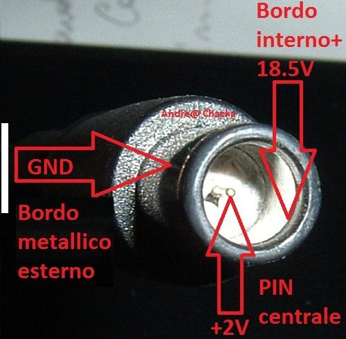

Il mio problema è il seguente, ho un alimentatore per notebook, con cui ho avuto parecchi problemi, dapprima siccome era difettoso l'attacco al notebook (cioè praticamente rotto), ho tagliato i cavi dell'alimentatore (che è il seguente:http://trust.com/en/all-products/17259-70w-primo-laptop-charger--black il connettore è il K cioè quello con l'attacco più grande) e gli ho saldati al connettore, solo che, non sapevo che il pin centrale serviva da controllo alla batteria, e che quindi non alimenta il notebook se non è presente, questo è quello che ho trovato in rete:
Il problema è che io non l'ho collegato e di conseguenza non mi carica il PC, che avendo la batteria oramai rotta, non si accende. un altro problema è che quando ho tagliato i cavi all'alimentatore, io non ho trovato 3 cavi, ma solo 2, quindi non saprei dove prende quei +2volt.
Il PC è un Compaq Presario Cq61.

Se il tuo alimentatore originale ha due fili vuol dire che non utilizza il terzo filo?

stefanob70 ha scritto:Se il tuo alimentatore originale ha due fili vuol dire che non utilizza il terzo filo?
Non è l'alimentatore originale, questo è un'alimentatore universale, che avevo preso in sostituzione all'originale. Ma è durato poco. :D
Adesso sto aprendo il PC, vi farò vedere com'è inmodo che potete dirmi se si può taglaire fuori o meno.

Ok, un mio amico mi ha prestato il suo alimentatore originale di un HP precisamente un Hp elitebook 2530p con cui per alimentarlo ha lo stesso attacco, io l'ho provato e il PC va che è una meraviglia.
Quindi mi sembra di aver capito che l'alimentatore che è andato o che più che altro ho collegato male i fili, mi servirebbe uno schema dell'alimentatore del mio amico, o per lo meno sapere che corrente esce, a quali pin va e che a poli corrisponde, se qualcuno lo trova mi faccia sapere, vi terrò agiornati. O_/
