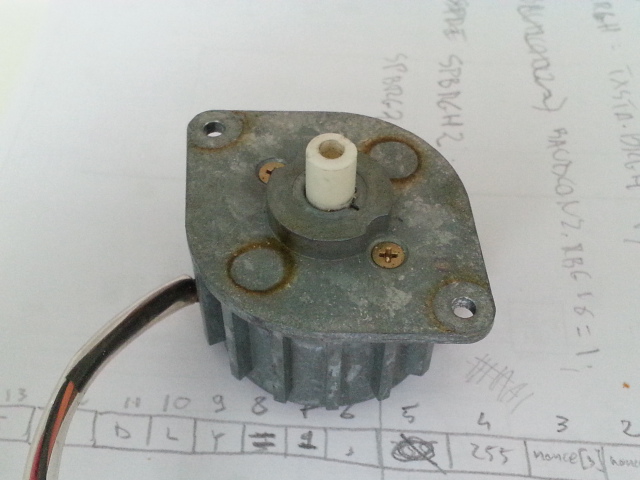

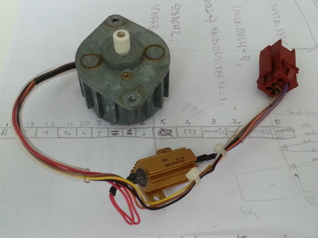

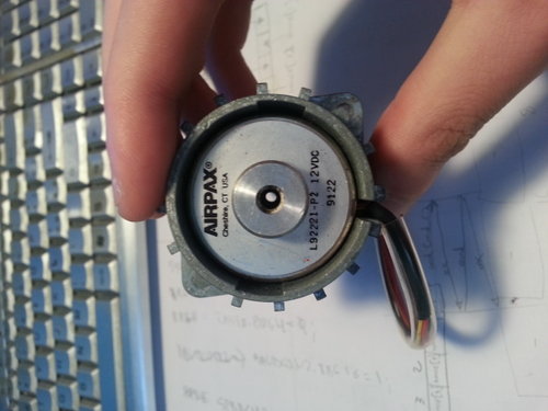

Ciao a tutti,
Di professione faccio il tecnico e mi è capitato di smontare una macchina con un motore stepper. Non sono molto afferrato su questi motori però mi sembra di avere un motore multipolare. I fili che vedo sono:
- due rossi collegati assieme con una resistenza di potenza (25 ohm 1% 25W);
- giallo
- marrone
- arancio
- nero
per un totale di 6 fili. Il codice riportato sul retro è: L92221-p2 AIRPAX. Il problema è che se provo a girare il perno uscente in plastica non gira manco se lo prendi a martellate. E' anche molto strano come perno perché è in plastica ed è bucato al centro (riesco a guardarci attraverso). Cercando un po su internet ho trovato questo: http://www.ece.mtu.edu/labs/EElabs/EE2304/EE2304_website_2008/Stepper%20Motor%20Resources/Airpax_Catalog_Idx.pdf
- Voi che ne dite di questo motore? Può andare bene se lo utilizzassi per una futura CNC?
- Come lo posso testare se tutto funziona correttamente?

lcua31989, per questo ...
facendo riferimento, per esempio, allo stesso documento (vedi pag.7) del quale hai riportato il link, potresti provare a misurare i valori di resistenza ai capi dei fili (a proposito, hanno tutti la stessa sezione ?).
Se non lo hai ancora fatto, recuperi informazioni utili alla "definizione" dell'oggetto.
Se puoi, fai anche una foto ed inseriscila in un Post, sarebbe d'aiuto alla risoluzione dell'enigma.
Certamente qualcuno ti potrà fornire delle indicazioni utili.
...lcua31989 ha scritto:mi sembra di avere un motore multipolare
...lcua31989 ha scritto:Come lo posso testare se tutto funziona correttamente?
... potrebbe avere un problema meccanico ma se così non è spero che la martellata fosse solo "figurativa", altrimenti potresti avere peggiorato la situazione.lcua31989 ha scritto:Il problema è che se provo a girare il perno uscente in plastica non gira manco se lo prendi a martellate.

Ciao,
purtroppo le resistenze delle bobine interne non posso misurarle perché ho i puntali del tester fuori uso. Nel frattempo allego delle foto del motore con la speranza di avere qualche aiutino

Dalle scritte sul motorino sembra che si debba alimentare a 12V.
Dal documento che hai linkato hai in fig 14 (pag 7) l'indicazione della sequenza dei cavi da alimentare per portare un movimento a scatti regolari sempre nello stesso senso.
Se i colori non tornano, poco male, ci sara' solo da intuire qual è il corretto ordine mettendo in pratica piu' tentativi.
Infine lo schema in fig 15 a pag 8 forse spiega il motivo della resistenza che vedi collegata a 2 fili, e il motivo per cui partendo da 6 fili al motorino te ne ritrovi solo 5 al terminale.... ovvero io farei le prove collegando quel terminale sempre al polo - della batteria e collegando il polo + via via agli altri 4 terminali cercando di capire la sequenza corretta.

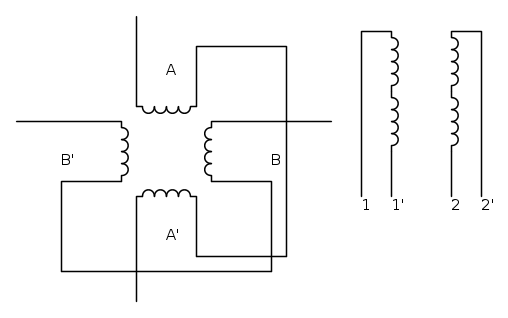

guarda che il motore stepper non è fatto per girare tanto veloce, ma anzi per fare movimenti precisi di entità controllata
riguardo al controllo delle rotazione eliminando gli scatti hai gia' trovato le risposte
infatti se alimenti una singola spira il motore fara' uno scatto
MA se alimenti contemporaneamente 2 spire adiacenti calando lentamente la corrente in una spira e aumentandola lentamente nell'altra sposterai il "baricentro" lentamente da una posizione all'altra eliminando lo scatto.
Puoi fare questo con una PWM o con un controllo in corrente, fai te, dipende da come implementi il tuo driver di controllo
Comunque ci sono dei limiti, non puoi sperare di riuscire a dividere lo scatto in 1.000.000 di sottolivelli... ma se ti accontenti di 10 sottodivisioni del singolo scatto credo si possa fare abbastanza facilmente
Al limite se ti vuoi muovere con piu' precisione servirà un sistema ad ingranaggi che ti dia una riduzione dei giri e quindi un aumento della precisione nel controllo
ad ogni modo tutto questo casino per farlo girare a 15000 giri/min è inutile perche' non avrebbe senso, ma tanto per una macchina CNC comunque non servirebbe andare cosi' veloce.

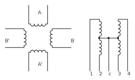

In motore a passo unipolare puoi riconoscere sostanzialmente quattro fasi:
Generalmente per evitare di far uscire troppi fili (2n) si tende ad accorpare il comune e dare in uscita un filo per ogni fase + comune (n+1). Il bipolare invece ha le fase accoppiate a due a due, quindi:
Ovviamente puoi ridurre un motore unipolare a motore bipolare collegando opportunamente le fasi. La principale differenza è che per gestirela rotazione nel bipolare devi per forza invertire il verso di percorrenza della corrente, e dunque devi poter invertire la polarità della tensione. Nell'unipolare invece basta alimentare le varie fasi sequenzialmente, però ha meno densità di coppia della sua controparte.
Per le caratteristiche costruttive questa tipologia di motori non è adatta ad alte velocità, specie se ci metti un carico all'albero. Le prove a coppia di carico nulla possono essere un indice fuorviante perché ogni motore a passo ha la sua caratteristica coppia-velocità. Generalmente se l'obiettivo è il raggiungimento di alte velocità è preferibile ricorrere ad altre tipologie di motori.
Piuttosto non capisco cosa intendi nel passo seguente:
