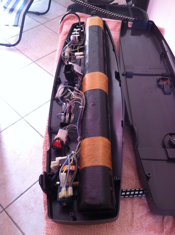

[5] Re: Stirella Laurastar
Messaggioda Foto Utentefabio1011 » 14 lug 2014, 16:55
Ciao e grazie per la risposta

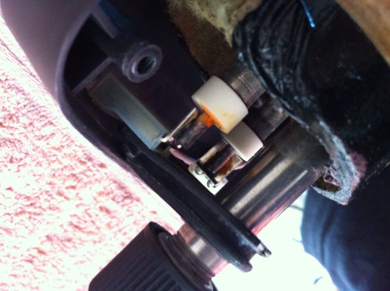

Il mio principale problema è quello di capire dove sia situato il sensore,o gallegiante,che segnala alla scheda elettronica,quando manca l'acqua..
Adesso posto qualche foto,vediamo se riusciamo a capire insieme qual è il sensore

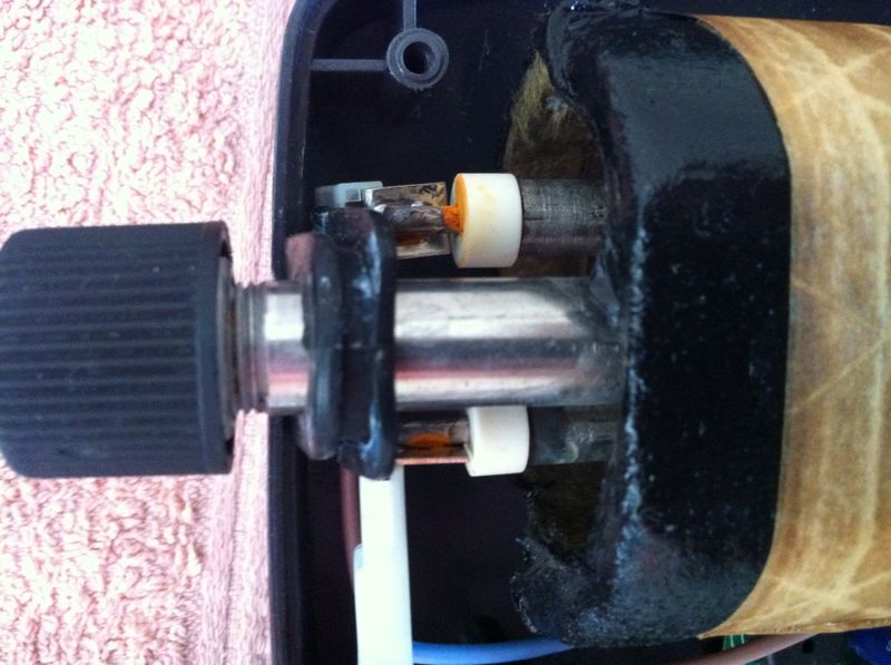

[6] Re: Stirella Laurastar
Messaggioda Foto Utentefabio1011 » 14 lug 2014, 16:56
continuo con le foto....

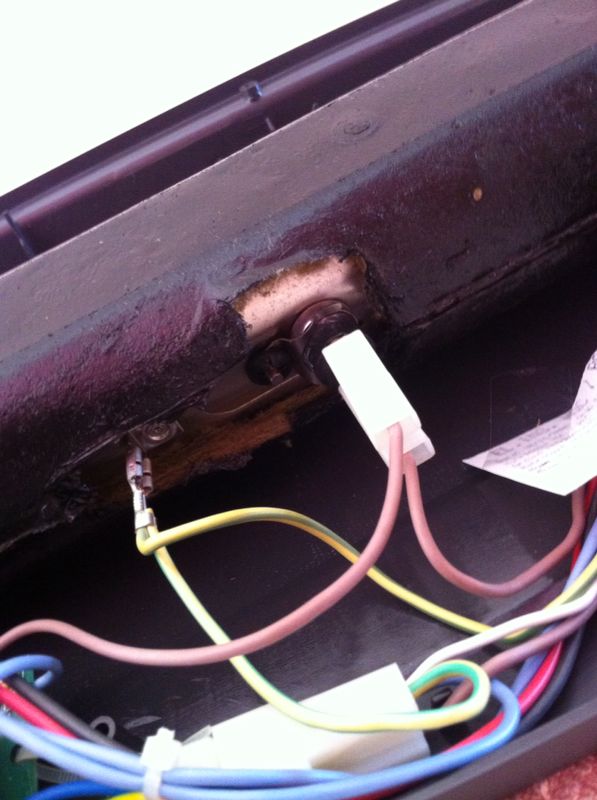

[7] Re: Stirella Laurastar
..ultima foto...

[8] Re: Stirella Laurastar
Messaggioda Foto UtenteRussell » 14 lug 2014, 17:06

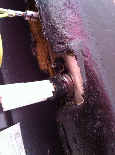

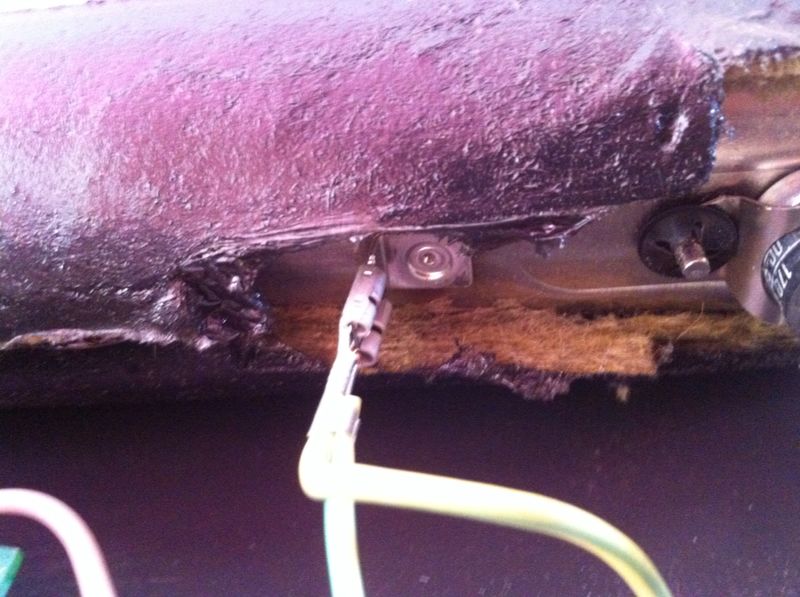

I terminali all'estremità del cilindro sospetto siano collegati alla resistenza che scalda l'acqua
i fili giallo-verde saranno il collegamento a terra
quindi il sensore è quel cilindretto a cui arrvano i 2 fili rossi
(sara' un pressostato?)

[9] Re: Stirella Laurastar
Messaggioda Foto Utentefabio1011 » 14 lug 2014, 17:09
Il cilindretto di cui parli tu,quello dai 2 fili rossi,e collegato ad un capo della resistenza. Io l ho smontato,sembra una capsula di ferro,che appoggia in parole povere sulla carcassa del serbatoio. Non è che si tratta di un sensore termico?

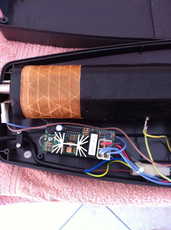

[10] Re: Stirella Laurastar
Messaggioda Foto UtenteRussell » 14 lug 2014, 17:26
Credo che hai ragione, forse serve a capire quando l'acqua è in temperatura per smettere di scaldarla.
Ma allora non è che il sensore dell'acqua non c'è proprio e la scheda capisce tutto dal fatto che pur alimentando la resistenza la temperatura non sale? A quel punto manda un errore generico per giustificare il fatto che deve disalimentare il riscaldatore per evitare danni.
Magari è rotto comunque quel sensore
Oppure inizierei a guardare anche la resistenza stessa, che magari è incrostata dal calcare e non riesce a trasmettere nulla all'acqua.
per eliminare il calcare non saprei che dirti, meccanicamente non lo puoi grattare via vista la compattezza ed inaccesibilità del serbatoio
Al massimo controlla se puoi estrarre la resistenza svitando qualche vite.
altrimenti ci vorrebbe un anticalcare apposito da introdurre nel serbatoio... o forse un po' di aceto, ma qui si sconfina nei rimedi della nonna che lasciano il tempo che trovano.
