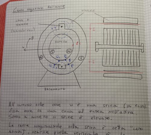

Inizio rispondendo a Gill90. Dalla teoria ci è stato detto che nei punti in cui le linee di campo (che circondano il singolo avvolgimento) escono dallo statore si identifica un polo NORD, mentre nei punti in cui le linee di campo entrano nel rotore si identifica un polo SUD. Quando la stessa linea di campo, richiudendosi, esce dal rotore si identifica in tale sede un polo NORD, e nel punto in cui la linea di campo rientra nello statore un polo SUD.
Stando a questo, devo dedurre che stiamo parlando di due cose diverse? Il tuo modo di interpretare la coppia polare mi chiarisce le idee, ma voglio essere certo se ci sia un collegamento o meno con la definizione che ho appena scritto. Possiamo in definitiva dire che il numero delle coppie polari è uguale al numero di vie d'andata e ritorno dell'avvolgimento? [Per esempio, un avvolgimento che si ripete 4 volte, avrà 4 coppie polari?]
Per Renzo DF:
Un campo magnetico prodotto da una spira percorsa da corrente continua può essere schematizzato per tramite di linee di campo che circondano la spira. Se questa è attraversata da una corrente alternata le linee di campo non variano ma avremo in compenso un valore del campo magnetico prodotto che risulta variare anch'esso nel tempo.
Per la scatola della pizza, temo di non aver compreso.
P.S. spero di chiarire l'aspetto dell'isofrequenzialità e capire come possa essere valida la sua dimostrazione per qualunque p :ok:
Zone polari nel motore asicnrono proposto a lezione ( Viene considerato un unico avvolgimento come esempio)

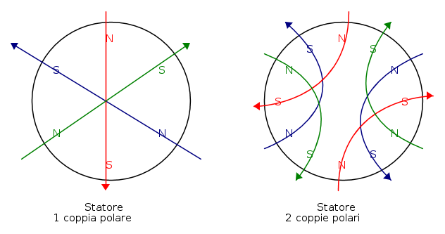

Messaggioda Foto Utentegill90 » 22 lug 2014, 12:58
Praticamente si, puoi immaginarlo così. Sostanzialmente c'è un collegamento tra la periodicità elettrica e quella meccanico-elettrica il cui legante è il numero di coppie polari. Se aumenti il numero di coppie polari, l'unica cosa che cambia è che, dal punto di vista "elettrico", cioè della ripetizione degli avvolgimenti, noterai una periodicità maggiore rispetto al caso meccanico. Mi spiego meglio: se il numero di coppie polari è 1, come nel disegno precedente, facendo un giro "meccanico" del rotore (cioè un giro effettivo in modo da tornare alla posizione di partenza), conterai un polo nord e un sud per ogni fase. Se invece ci sono due coppie polari, conterai ad esempio un nord, un sud, poi di nuovo un nord e quindi il corrispondente sud. Cioè conti due ripetizioni di coppie N-S. Ora immaginiamo che tu non sappia in che posizione angolare ti trovi, ma che possa solo guardare la situazione magnetica circostante. Nel caso a una coppia polare, se ad esempio vedi un nord sai anche in che posizione angolare ti trovi, poiché ce n'è uno solo. Se invece hai due coppie polari, potrebbe essere uno dei due nord, quindi non riesci a risalire precisamente alla situazione meccanica. Questo implica che, dal punto di vista puramente elettrico, con n coppie polari avrai delle ripetizioni che portano ad avere una periodicità elettrica n-upla rispetto alla meccanica, nel senso che facendo un giro completo troverai n situazioni elettricamente identiche e tra loro indistinguibili. In questo senso quindi il numero di coppie polari è una caratteristica complessiva di tutta la macchina, che identifica quante coppie N-S ci sono per ognuna delle fasi.

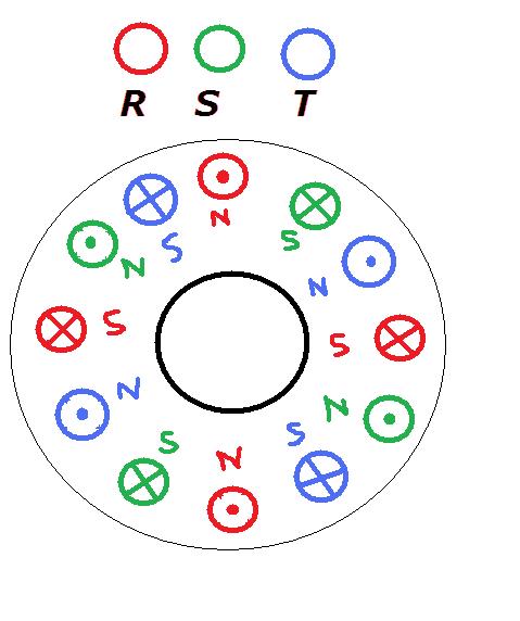

[6] Re: MAT: coppie polari e campi isofrequenziali
Messaggioda Foto Utenteqttv » 22 lug 2014, 13:03
E' dura da immaginare.
Nel tuo disegno, hai considerato due vie di andata e ritorno per ogni fase? perché abbiamo una sola coppia polare allora?
Infine, deduco che il senso che diamo a nord e sud non sia quello che è stato attribuito alle zone polari nel disegno che ho allegato...

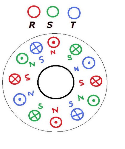

Ti propongo una macchina a 2 coppe polari disegnata da me, così mi dici se ho capito o meno :D
2 coppie polari

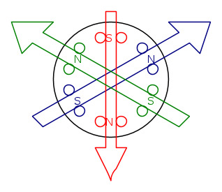

[7] Re: MAT: coppie polari e campi isofrequenziali
Messaggioda Foto Utentegill90 » 22 lug 2014, 13:17
Eccoci:
Per COPPIA POLARE si intende andata e ritorno, nel senso che un'andata con il suo ritorno forma una singola coppia polare. Una volta che lo immagini per una fase, ruota di 120° e 240° e ripetilo identicamente per le altre due fasi, tanto ciò che cambia è solo la spaziatura. No, nel disegno a una coppia polare identifichi un'andata (polo N) e un ritorno (polo S), mentre nel caso a due coppie polari puoi contare due andate (due poli N) e due ritorni (due poli S) per ogni fase. Non preoccuparti per le convenzioni attribuite al N e al S, l'importante è capire cosa avviene, poi il senso di avvolgimento in relazione ai poli lo poni tu.
Foto Utentegill90
