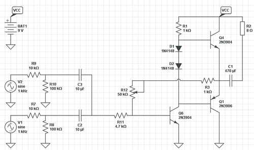

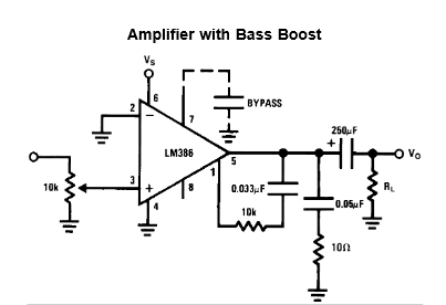

a scopo meramente didattico volevo costruire un amplificatore audio per il PC quindi utilizzabile con cuffie o casse (appunto) per PC.
spulciando su internet e guardando fra quello che ho a casa ho trovato questi schemi e volevo usare il primo (con integrato lm386) come preamplificatore dato che (dice il datasheet) ha una distorsione minima ed esiste la configurazione bass boost, invece come amplificatore di classe AB volevo usare questo schea a discreti cosi senza integrati entrare davvero nella parte didattica. che ne pensate? vi chiedo consigli, critiche, miglioramenti, opinioni e magari materiale per capirne di più sul funzionamento. questo accoppiamento preamp, amp che mi sono inventato è campato in aria?
ampli bass boost.png (15.96 KiB) Osservato 6364 volte
questo è il pre amp con lm386

questo è l'ampli a transistor.
giu con le critiche ragazzi, non abbiate pietà

:-) Mah, con integrati simili al 386 già ci fai un ampli per le casse, l'uscita del PC non ha bisogno di preamplificazione anzi hai pure l'EQ grafico... e pure l'eco :roll:... O_/
P.s. Quello schema bass boost con 386 ... è un finale non un pre.

Le resistenze R7 e R9 del finale servono per sommare i due canali sinistro e destro?

Yes. :mrgreen: O_/

Secndo voi quale dei due schemi mi conviene studiare e realizzare come apprendimento e come funzionamento? Potete lasciarmi magari dei buoni testi/articoli/guide che mi illistrino il funzionamrnto dell uno o dell altro schema?

Vuoi costruire questo amplificatore per te oppure è un progetto per la scuola?
Se è per te ti consiglio di costruire un amplificatore con potenza di almeno 5 o 10W, così avrai la soddisfazione di aver realizzato un aggetto effettivamente utilizzabile per ascoltare la musica a casa e la difficoltà è quasi la stessa.
Un amplificatore a componenti discreti mi sembra più interessante da studiare, ma è sicuramente molto più difficile da costruire e da mettere a punto e non consente di raggiungere gli stessi risultati qualitativi di un integrato di potenza.
Che ne pensi dello schema in fig.1 di questo integrato?
Potrai comunque applicarti per inserire un bass-boost nella rete di retroazione.
Altrimenti se proprio vuoi farlo a componenti discreti, questo è abbastanza semplice
Entrambi possono essere alimentati da un trasformatore da 15Vac 5VA con un condensatore da 1000uF, essendo alle prime armi ti sconsiglio di usare un trasformatore più potente perché probabilmente prima di metterlo a punto farai qualche fiammata
