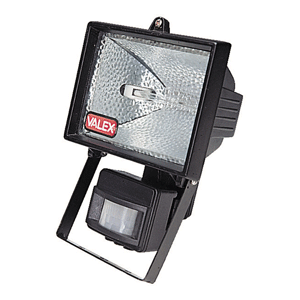

[3] Re: Faretto con sensore movimento
Messaggioda Foto Utentealessiopierotti » 11 ago 2014, 14:24
Grazie Lucky,
scusa, forse mi sono espresso male, ma il faretto ed il sensore sono un blocco unico... tipo questo:
faretto
0 3
Messaggi: 4
Iscritto il: 11 ago 2014, 12:22
[4] Re: Faretto con sensore movimento
Messaggioda Foto UtenteLuky » 11 ago 2014, 18:52
In questo caso dovresti riuscire a rintracciare i fili del solo faretto e alimentarlo escludendo il sensore di movimento che probabilmente ha anche un sensore crepuscolare. se devi sventrarlo per una cena ti consiglio di prenderne anche uno senza sensori, sicuramente il costo è basso.

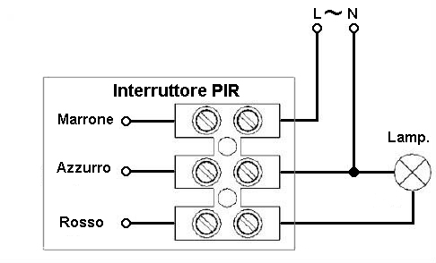

[5] Re: Faretto con sensore movimento
Messaggioda Foto Utentealessiopierotti » 12 ago 2014, 12:30
Quindi, se questo sotto fosse lo schema del faretto, dove dovrei mettere l'interruttore?
nel filo rosso? tra l'iterruttore pir e la lampada?
0 3
Messaggi: 4
[6] Re: Faretto con sensore movimento
Messaggioda Foto Utenteattilio » 12 ago 2014, 12:45
tra il marrone e il rosso
edit
se lo metti in serie al solo filo rosso, hai solo la possibilità di spegnere la lampada mentre il sensore PIR è in lettura, opzione che credo non serva a granché
se invece metti l'interruttore tra il marrone (fase proveniente dall'impianto) e il rosso (ritorno lampada), puoi accendere la luce in maniera continuativa bypassando il contatto del sensore PIR
