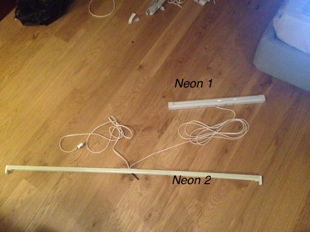

Ho comprato 3 neon che vorrei collegare ad una presa, senza bisogno di interruttore (la presa è di quelle che si accende e si spegne a distanza). Oltre ai neon, ovviamente ho comprato la presa e il filo. Ho provato a montare il primo neon (20W mentre gli altri due sono da 58W) alla presa e funziona (sono forte, eh?) ma qui arrivano i primi problemi. Ho provato a montare il secondo neon in questa maniera: nel buco del filo marrone del secondo neon, il filo che arriva dal neon 1 e il filo che va alla presa; nel buco del filo blu del secondo neon, il filo che arriva dal neon 1 e il filo che va alla presa. Provo a mettere la presa e, sorpresa, il neon 1 si accende e il neon 2 no!! Cosa ho sbagliato? Cosa dovrei fare?

Ecco le foto! Questo è lo "schema" di come ho creato asseblato. Praticamente l'elettricità passa attraverso neon 2 ma non lo accende, quello che si accende è neon 1!!

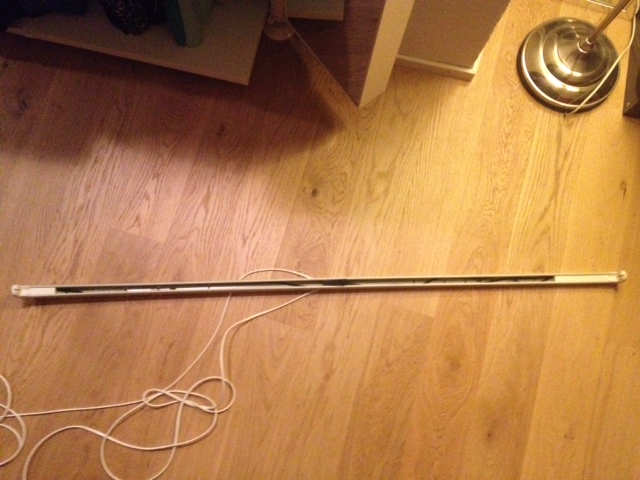

E questo è come ho collegato all'interno di neon 2 quindi i cavi che arrivano da neon 1 e dalla presa.. Dovrebbe essere ciò che intendi con culo con culo e testa con testa :D

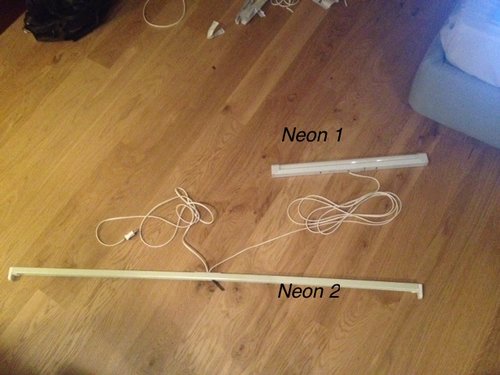

Ecco le foto! Questo è lo "schema" di come ho creato. Praticamente l'elettricità passa attraverso neon 2 ma non lo accende, quello che si accende è neon 1!!

Ma scusa, il neon 2 ha solo la struttura metallica? Non ha un trasformatore? uno starter? un qualcosa di attaccato? Altrimenti è ovvio che non funzionerà mai....

Non ha nulla di attaccato che si veda e non ho idea di cosa siano trasformatore e starter.. Sono andato al brico e mi han detto che le cose che ho comprato bastavano per collegarli.. ho fatto male a fidarmi?

se hai solo il tubo neon e la carcassa di alluminio senza nessun altro componente elettrico/elettronico non lo puoi accendere.
Se vedi quello piccolino è completo, aprendolo sicuramente vedrai cosa c'è che l'altro non ha.

Ma è strano perché i due sono della stessa marca, cambia solo la lunghezza.. Può essere che starter e/o trasformatore siano dentro le due coperture in plastica bianca agli estremi del tubo?

potrebbe essere, anche se mi sembrano piccole, fai molto preso per scoprirlo, apri e guarda cosa c'è dentro
