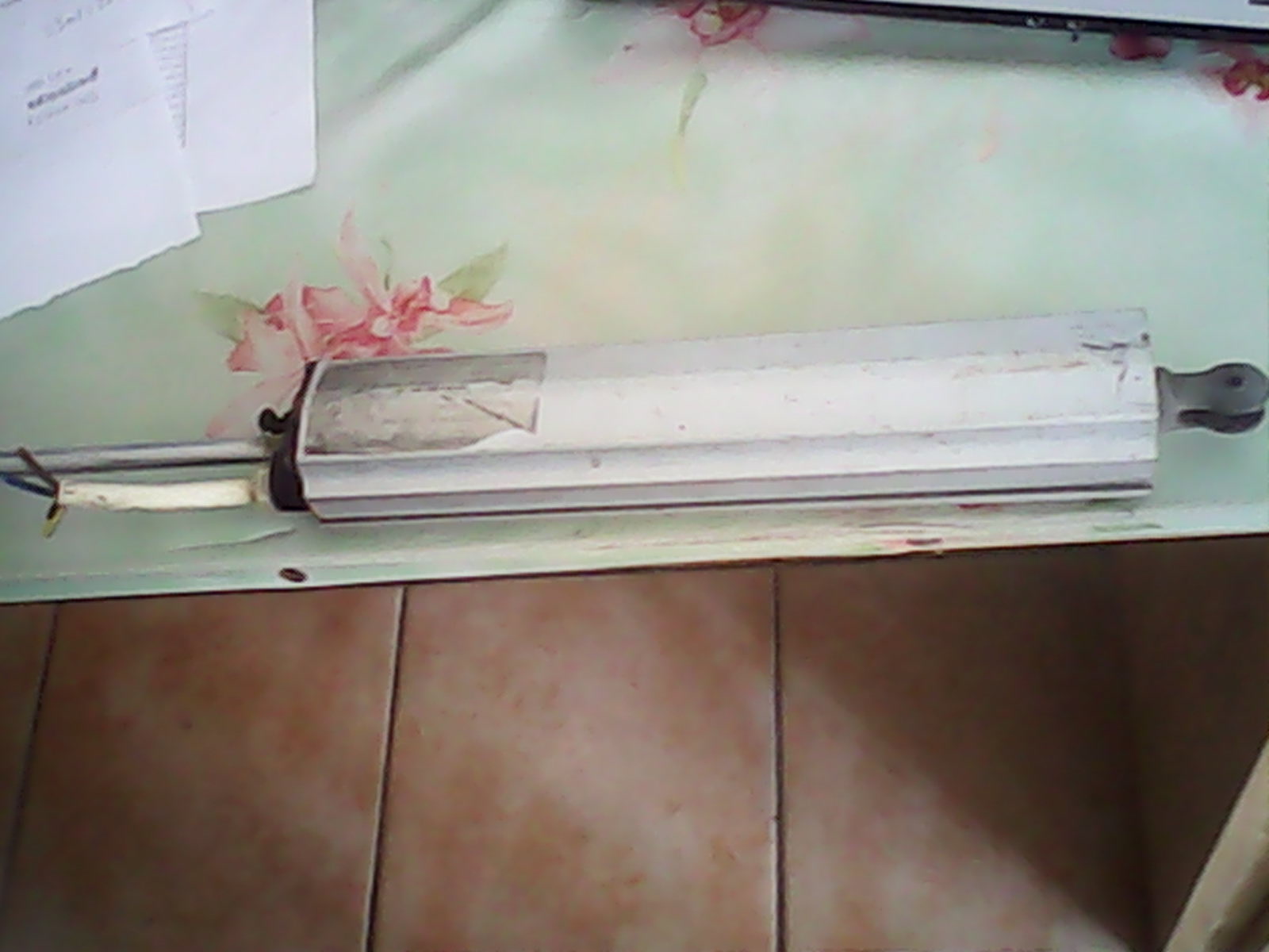

Salve,
sono in posesso di un attuatore (cosi c'è scritto sull eticetta) e vorrei provare farlo funzionare qualcuno mi sa dire come farlo funzionare?
Allego immagine
Sa per caso interessano i dati del etichetta dal momento che non sono molto leggibili ve li posso trascrivere.

mi sono accorto d'aver sbagliato disegnare i fili perché non sono 3 ma sono 4
1. marrone
2. nero
3. celeste
4. terra, giallo verde
con 4 fili non riesco capire come vada fatto il cablaggio c'è qualcuno in grado di farmi uno schemino?

probabilmente è un qualcosa trifase oppure che ha bisogno di qualche controllo strano, da dove l'hai tolto?

filo 1 avanti+filo 2 indietro+ filo blu comune+ filo G/V Terra
Controlla il condensatore se è presente.

No non ce, se per caso non si trova al interno quello che vedi in foto è quello che ho solo il "motore"
provo allegare uno schema se può avvicinarsi alla soluzione

Andrò contro le regole del forum, ma non ho tempo per modificare il tuo disegno.
Comunque sono attuatori per tapparelle e tende sole, finestre, cupole, sistemi frangisole e componenti per sistemi di evacuazione fumo. MINGARDI, lo trovi nel sito.
