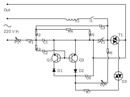

Ho tracciato lo schema elettrico del pedale:
P1 è il reostato che controlla la velocità di rotazione, P2 è un trimmer accessibile dalla parte inferiore del pedale.
Però ho un dubbio: Q1 è un BC237A, Q2 non riesco a capirlo (ho messo NPN a sensazione ma sospetto sia un PNP) sul package riporta in colonna queste scritte:

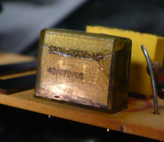

Comunque, ad una analisi visiva, tutte le componenti del circuito mi sembrano in ordine tranne il condensatore C3 che è in queste condizioni:
cioè visibilmente crepato.
E' probabile che si tratti della causa del malfunzionamento del pedale? Trattandosi di un condensatore da 0.01uF 300V~, tenendo conto che i negozi questa settimana sono tutti chiusi per ferie e in casa non ho condensatori al poliestere con quel valore, con cosa potrei sostituirlo tra elettrolitici e poliestere (ne ho da 0.1uF 22nF in poliestere che sopportano quelle tensioni) senza fare danni?
Staccalo e misuralo almeno per isolamento, cambialo con uno in poliestere assolutamente non mettere il tipo elettrolitico! Il potenziometro come è messo ? Dopo molti azionamenti negli anni potrebbe essersi rotto lo slider o consumato il carbone. Odore di bruciato da qualche parte?
Metti magari altre foto usando la funzione allegato (in basso a lato delle opzioni)
Lo schema sembra avere qualche imprecisione, o manca qualcosa ancora nella sezione motore, mi sembra che sia T1 il componente di potenza che parzializza la tensione al motore e il giro della limentazione dovrebbe essere leggermente diverso. Potrei sbagliare #-o

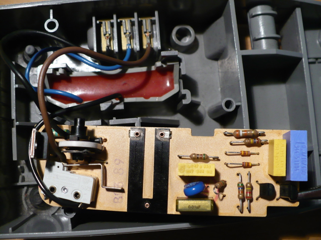

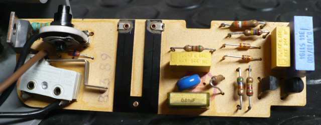

Messaggioda Foto UtenteTobo » 16 ago 2014, 14:01
Il potenziometro ho fatto qualche misurazione e funziona, lo slider è ok. Nessun odore di bruciato, solamente si preme il pedale e non gira nulla. Il pedale, come si vede nel circuito, è provvisto di un interruttore che quando non si preme col piede, apre il circuito. aprendo e chiudendo velocemente l'interruttore, ogni tanto il motore della macchina da cucire fa un piccolo movimento.
Ora provo a tracciare nuovamente lo schema e vedere se ho sbagliato qualcosa, intanto ecco qualche foto:
In questa manca l'induttanza perché è incastrata all'interno del case del pedale.
Qui invece tutto quanto:

[6] Re: Problema pedale macchina da cucire
Messaggioda Foto UtenteTobo » 17 ago 2014, 9:11
Ho controllato più e più volte lo schema e non mi sembra ci siano errori. Riposto lo schema con i valori di quasi tutti i componenti se può essere d'aiuto:

[7] Re: Problema pedale macchina da cucire
Messaggioda Foto Utentegammaci » 17 ago 2014, 10:47
Mmmm eppure ci sono delle incongruenze, ma il motore dove è connesso nello schema da te rilevato?
Se fra i due morsetti Out - 220 non può girare, T1 lo potrebbe solo frenare, ma cosi non può essere, infatti quando si rilascia il pedale si apre anche l' interruttore. Quindi qualcosa non quadra ancora #-o

[8] Re: Problema pedale macchina da cucire
Messaggioda Foto UtenteTobo » 17 ago 2014, 10:59
Colpa mia, ho fatto lo schema che non si capisce.
Allora: 220 V In è dove entra la tensione di rete, il motore invece è collegato ai capi di Out, quindi un capo è collegato a L1 e l'altro è collegato a T1.
