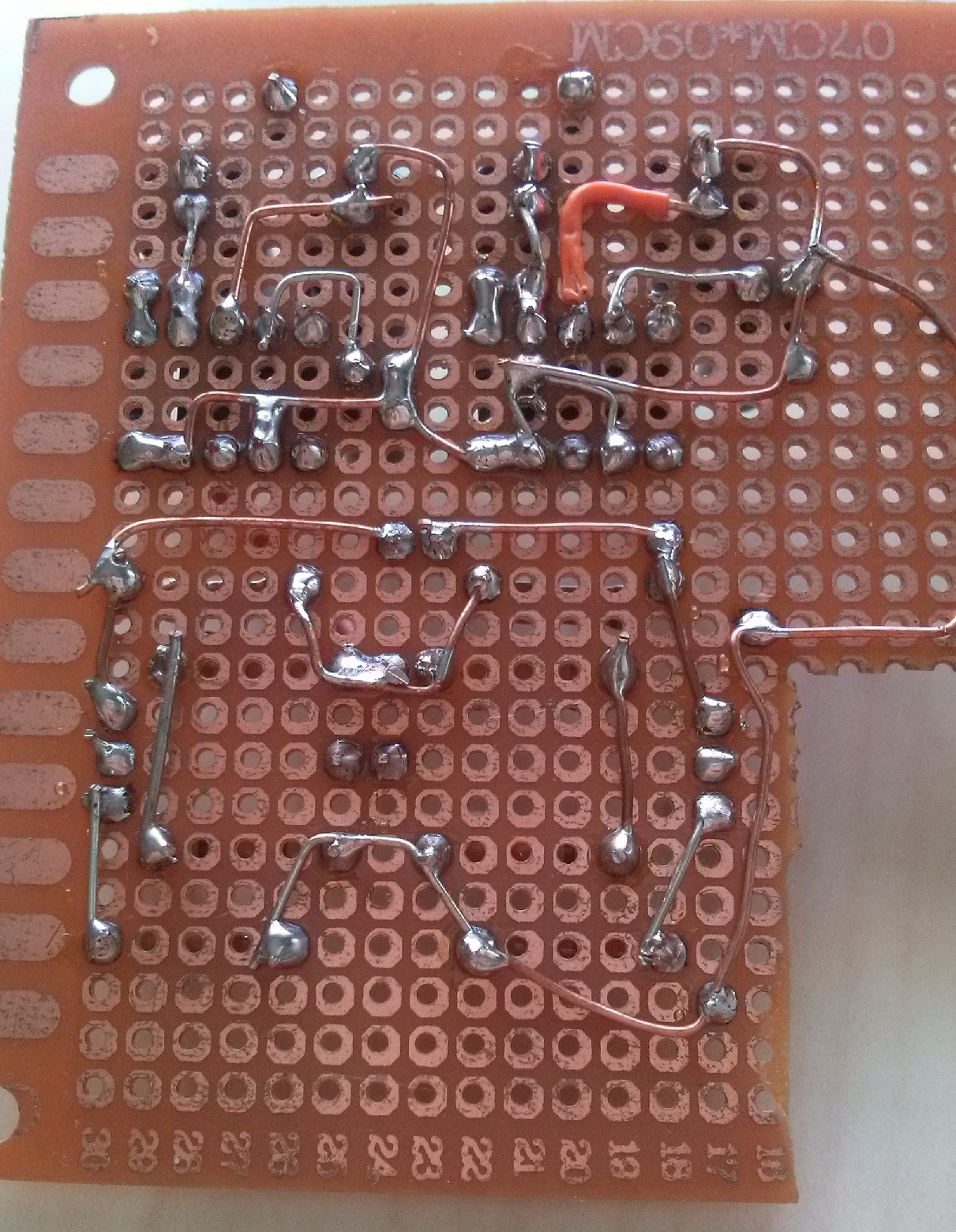

Ho disegnato il circuito, ho nominato i componenti eho segnato il valore di ognuno, ho fatto lo "sbroglio" e ho saldato i componenti nell'ordine esatti del disegno e il dramma viene ora... unire i terminali dei componenti... molti dicono filo scoperto, altri dicono filo telefonico altri ancora di usare i ritagli dei componenti saldati ecc. io ho usato il filo telefonico completamente spellato e gli eccessi dei componenti. il risultato pratico è ottimo, tutto chiaro e funzionante e in un bel layout chiaro e simmetrico ma dietro è tutto disordinato perche non riesco a fare le curve con il filo ed esce tutto storto.
voi come fate'? usare un filo unico lo piegate e lo saldate in più punti (dove possibile ad esempio per la massa) osate tanti pezzettini di filo? lo piegate prima o saldate dritto e lo spegate facendo leva sulla saldatura stessa? a presto vorrei postare le foto per farvi capire meglio

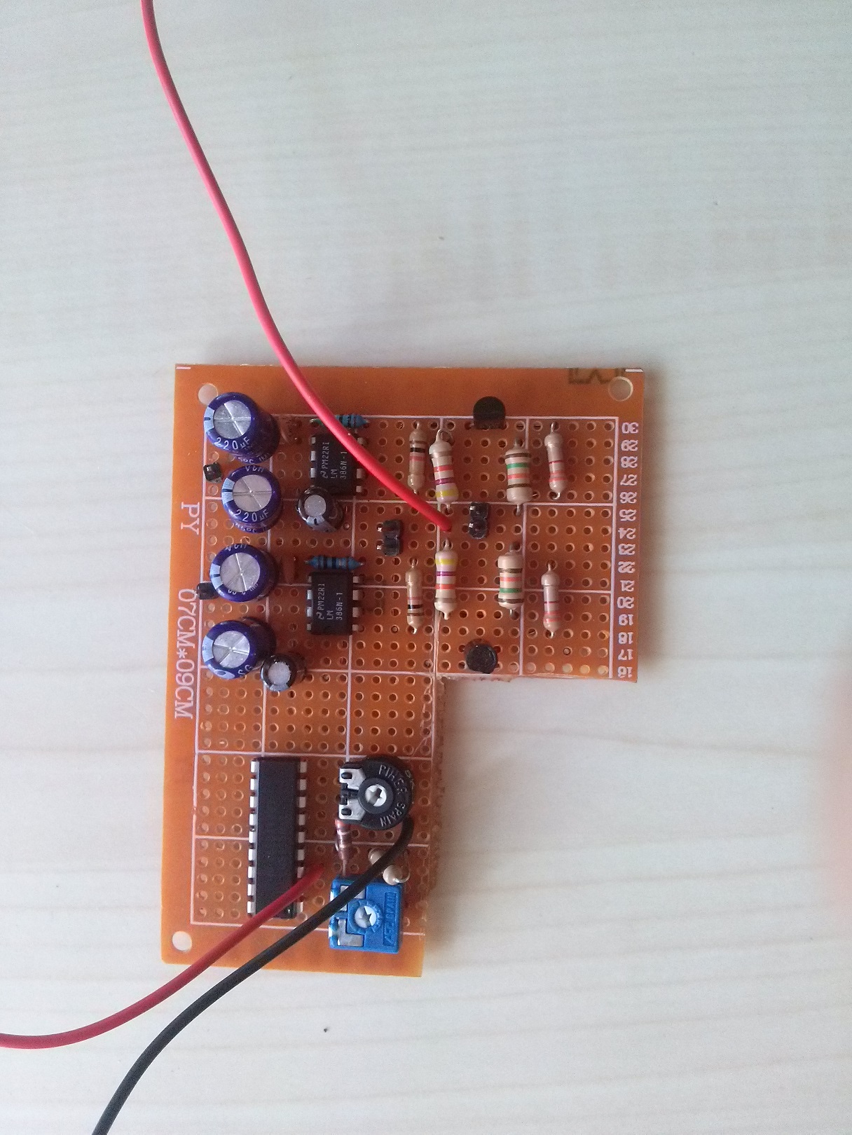

queste sono le foto della millefori... è solo un prototipo senza troppe pretese ma dato che ci tengo a mgliorare volevo farlo abbastanza "pulito"... ho già letto e seguito la tua guida tardo, mi è stata utilissima grazie =) ho disegnoato lo sbroglio al PC e poi ho unito pista per pista segnandole e mi sono trovato benissimo ma non ha affatto un aspetto "professionale" ne tanto meno ordinato a vedersi.
ditemi cosa ne pensate e in cosa posso migliorare, sono ben accette critiche, consigli dee anche insulti purche siano costruttivi =)

Nessun insulto, ci mancherebbe; per essere un primo esperimento, direi che ti sei comportato abbastanza bene.
Trovo da dire su alcune cose che elenco di seguito e che potrai seguire o meno se le riterrai degne di attenzione.
Per il futuro, ti consiglio:
1. Adopera millefori di migliore qualita'; quella che vedo e' mediocre.
2. Non usare quei trimmer, i multigiri costano pochi centesimi in piu' ma, oltre a dare un aspetto piu' professionale, rendono piu' facile la regolazione.
3. I fili uscenti dalla basetta e' meglio sostituirli con connettori.
4. Usa gli zoccoli per gli integrati.
5. Le saldature sono migliorabili ed i fili devono essere tenuti aderenti la basetta.
6. Quel circuito si poteva montare in meta' dello spazio impiegato.
Penso di non essermi dimenticato nulla.
P.S. La prossima volta allega anche lo schema elettrico.

dopo aver visto le foto volevo scrivere qualcosa , ma Marco ha gia detto tutto ma proprio tutto anche se vorrei rimarcare il punto 4 in particolar modo per circuiti di prova - sperimentali dove l'ic potrebbe lasciarci le penne.
ps. oltre al telefonico spellato (0,6 mm) spesso ho usato filo da permutazione (0,4 mm)
