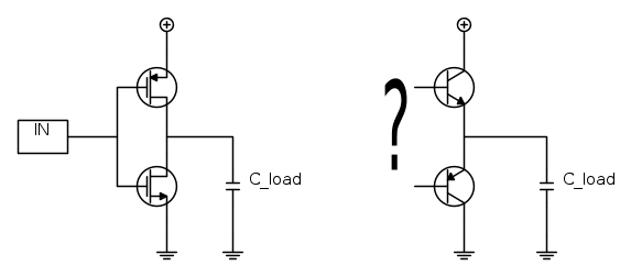

prima dell'avvento della tecnologia C-MOS, so che i circuiti logici utilizzavano i BJT.
Conoscendo la logica a MOS, mi sono chiesto: com'era fatta una porta NOT a BJT ?
Ho pensato ad una configurazione Push-Pull, ma non mi convince il suo comportamento (analisi NON di piccolo segnale).
Inoltre, guardando la porta NOT C-MOS, pensavo che la soluzione dovesse essere analoga, quindi così:
Ma non saprei come polarizzare i BJT.
Grazie in anticipo per i consigli!

Come hai giustamente intuito, la prima proposta non funziona correttamente: non è invertente, banalmente.
La seconda, in linea di massima, potrebbe anche funzionare, ma ha diversi difetti non trascurabili. Per la polarizzazione direi che è teoricamente sufficiente una resistenza in base a ciascun BJT (la corrente di collettore passa attraverso il carico, che tu hai omesso di disegnare esplicitamente).
Le vere porte logiche a BJT, comunque, sono progettate in tutt'altro modo: le due famiglie più diffuse e (in alcuni rari casi) tuttora utilizzate sono la TTL e l'ECL. L'inverter TTL è questo, mentre l'ECL non ha bisogno di inverter in quanto tutti i segnali logici sono trasmessi come coppie complementari.

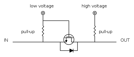

con "traslatore di livello" intendi un circuito di questo tipo?

Beh, sono interessato a capire come funzionano le TTL per risolvere proprio il probema che sto affrontando.
Mi rendo conto di aver creato confusione e mi scuso.
Il problema che mi trovo ad affrontare nello specifico è inviare segnali logici da un apparato a 3,3 V ad uno a 24 V. Sono segnali a frequenza di circa 1 MHz, che mi creano quindi qualche problema ad utilizzare resistenze di pull-up.
I segnali viaggiano in una sola direzione, cioè dalla logica a 3,3V a quella a 24 V.
Mi rendo conto che la soluzione migliore sarebbe quella di trovare un IC dedicato, ma non ne ho trovati di adatti, per questo pensavo di realizzare il tutto con componenti discreti.
Spero di non aver omesso nulla.
Grazie,
StefDrums.
