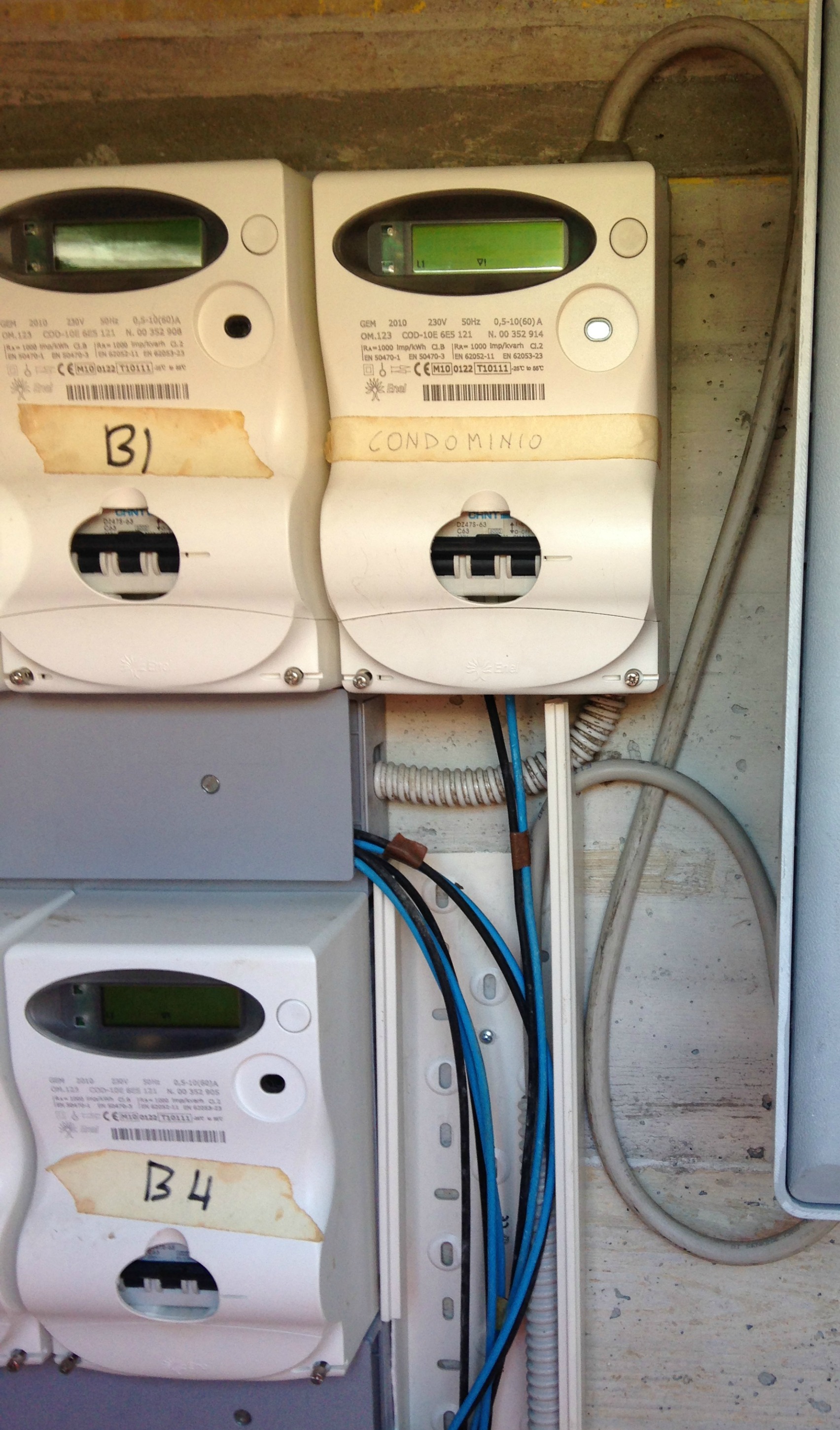

Un saluto a tutti, posto la foto, per chiedere se qualcuno ha già visto una fornitura di questo tipo, GME condominiale, in uscita N07V-K nero e blu alimentazione parti condominiali, citofono, luci scale, ecc. in uscita in alto del GME cavo che alimenta un quadro di illuminazione esterna, sempre in tensione, anche quando si stacca il MT del gruppo stesso.

La pratica impiantistica, condivide di certo un cavo FG7 a 2x**, che realizza all'intenro della canalina due condutture a II isolamento equivalente.
Io vedo e condivido le cose in questo senso pratico, risparmiare sul cavo multipolare, mi pare fuori luogo.

Se al punto di fornitura è collegato il montante e per magia vi è un altro cavo che sbuca dal contatore senza passare dalla morsettiera del contatore stesso sinceramente credo ci sia qualcosa che non va.
Il fornitore di energia elettrica consegna una fornitura (univoca) in un solo punto.

elettro ha scritto:La pratica impiantistica, condivide di certo un cavo FG7 a 2x**, che realizza all'intenro della canalina due condutture a II isolamento equivalente.
Elettro, il cavo che si vede uscire dalla canala ENEL in basso, alimenta il contatore ed è un cavo FG70R multipolare 2x?, Il cavo in uscita in alto sempre cavo FG70R multipolare 2x?,da un ulteriore sopralluogo va ad alimentare un quadretto di pubblica illuminazione ENEL, quadretto all'interno di un contenitore conchiglia per GM.
Trovo inusuale che il quadretto illuminazione sia aperto alla portata di tutti. Le ante che racchiudono contatori quadri condominiali ecc. siano aperti.
Probabilmente non la consegna ad un cliente ma usa la sua base (di enel) per derivare energia direttamente dal montante ad un suo quadro esterno
direi: che ENEL consegna ad ENEL

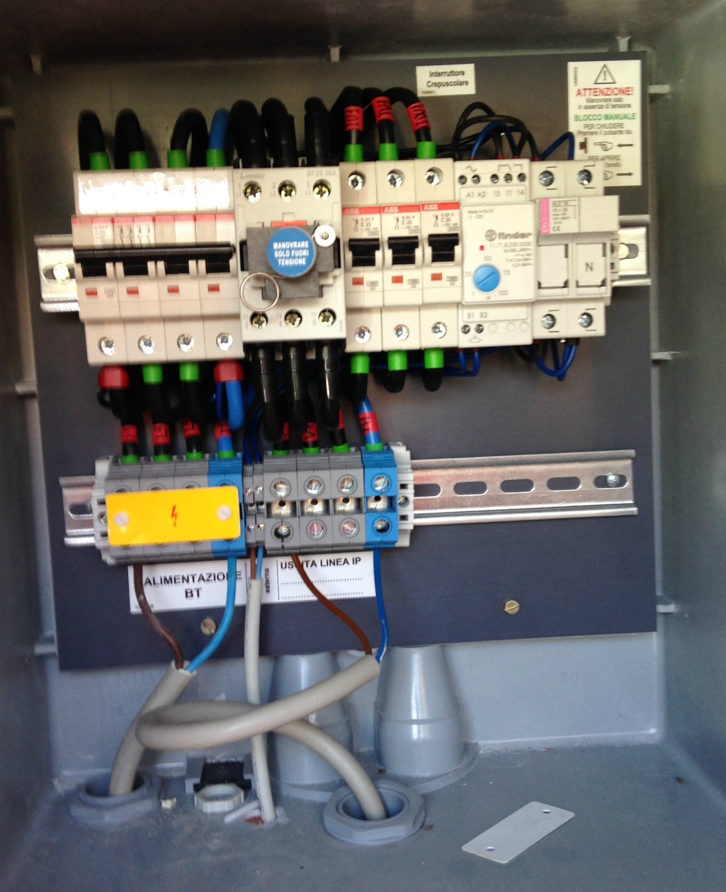

Eh..ho rivisto la foto, anche l'ultima postata, mah...mai visto nulla del genere.

Quel quadro di cui hai postato la foto sarebbe nato per essere trifase e soprattutto confrontando la sezione interna dei conduttori con quelli collegati alle morsettiere mi sembra alquanto sovradimensionato.
In particolar modo quel C63 tetra polare è più inutile che mai...

JAndrea ha scritto:Quel quadro di cui hai postato la foto sarebbe nato per essere trifase e soprattutto confrontando la sezione interna dei conduttori con quelli collegati alle morsettiere mi sembra alquanto sovradimensionato.
Sono i classici quadri, (fatti con lo stampino) che ENEL installa direttamente su palo, ne ho visti parecchi, il palo oltre all'armatura stradale di illuminazione pubblica ed una linea dedicata in cavo precordato, ha anche una linea 3F+N per distribuire poi agli utenti il monofase ed il trifase con neutro.
Non so se è stato installato direttamente da tecnici ENEL, oppure da ditte in subapalto ad ENEL, mi informerò, anche se sarà difficile venirne a capo. So solo che se lo avesse installato una ditta individuale, il Comune o in questo caso l'ente case popolari, gli avrebbe chiesto, dichiarazioni su dicharazioni a non finire.

Messaggioda Foto UtentePierluigi2002 » 3 ott 2014, 11:04
L'ente Case Popolari e ENEL, dopo la segnalazione del Comune, hanno fatto un sopralluogo, per loro tutto regolare, ritenento la segnalazione un po esagerata.

poi quando succede qualcosa nessuno ha colpa.
cosa servono MT del genere con cavi cosi' fini?
quando si accende l'incendio poi nessuno sapra' nulla.

Il cavo che fuori esce dalla basetta del contatore è collegato in derivazione ai morsetti che alimentano a monte quel contatore, l'ambiguità risulta essere la mancata protezione del cavo in questione, trattandosi infatti di cavo sempre in tensione sezionanbile solo in gabina. Il cavo in questiolne può essere stato posato solo da Enel o da chi per essa, dato che Enel è la sola che può accedere a quei morsetti. O per lo meglio dire ci può accedere chinuque, ma Enel si accorgerebbe della monomissione.
Immagine della basetta in questione.
http://www.officineronchi.com/11315_S_file/image002.jpg
